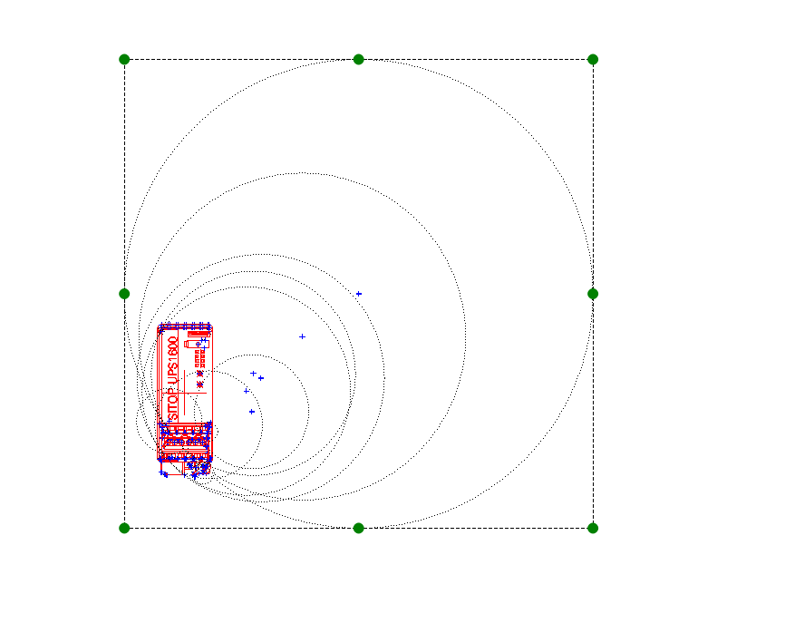

Hey scopio810,
Ja bei der CPU geht es noch, nur bei der UPS geht alles auseinander...., da werden verschiedene Objekte zerrissen und dann verzehrt dargestellt.
Bei der CPU fehlt nur etwas von der Typen Beschriftung....
UPS.PNG, 16.7 kb, 866 x 687

Hallo,
wenn ich deine DXF Zeichnung mit Draft Sight oder LibreCad öffne habe ich keinen Text. Die dargestellen Texte bestehen aus einzelnen Linie. Wenn ich einen Text schreibe und dann konvertiere wird auch der Text als Text Konvertiert.
Die Gestrichelten Linien  (Kreise) sind Verlängerungen von Kreisen in deinem Bauteil.
Mit freundlichen Grüßen
Stebo

Hallo Andreas,
Du hast gerade die Effekte erlebt, von denen ich im anderen Thread (interne Verbindungen...)
mit "wie gut die erstellende Software die Grafik speichert hat oder gar am Format DXF"
geschrieben habe.
Einzelne Elemente des DXF treten in der Grafik als sehr kurze Linien auf, sind aber wohl
originär sehr kurze Abschnitte eines Kreises mit großem Radius. Daher die riesigen
gestrichelten Kreise im QET-Element...
Ich habe mir mal die Mühe gemacht und mit meinem Lieblings Zeichen-Programm Inkscape
die DXF vom Sitop UPS 1600 geöffnet. Dort liegen Front und Seitenansicht als "Symbole"
vor. Die Frontansicht habe ich dann kopiert und in eine neue Inkscape-Instanz eingefügt.
Nun lag das "Symbol" als reguläre Zeichnung vor und konnte wiederum in DXF exportiert werden.
Das daraus konvertierte QET-Element beinhaltet zwar nun knapp 7000 Einzel-Elemente, sodass
man z.B. das Bauteil auch nicht einfärben kann, weil keine geschlossene Kontur vorhanden ist,
dafür sind nun keine riesigen Kreise für minimal kurze Linien mehr vorhanden...
