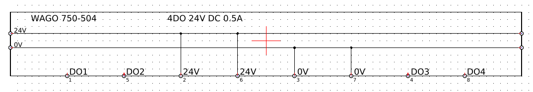

Ich bin dabei ein paar Bauteile anzulegen, die nicht nur einmalige Anschlüsse haben (z.B. Eingänge, Ausgänge), sondern auch die Möglichkeit bieten, Potenziale durchzuschleifen (mehrere Anschlüsse für 24V, 0V, etc.).
Nun meine Frage:
Ist es möglich, innerhalb eines Bauteils diese Anschlüsse so zu verbinden bzw.verknüpfen, dass die Potenziale weitergereicht werden?

Ich würde behaupten das das nicht gehen wird, da die Anschlüsse jeweils ein Ende bzw. einen Anfang darstellen.

Hallo plc-user,
nur wenn ein Bauteil im Bauteileeditor die Eigenschaft als Klemmenleiste erhält z.B. bei einer Klemme wird das Potenzial oder Leiternummer weitergeleitet.

Hallo Stebo,
Dass es im Moment nicht möglich ist, habe ich befürchtet...
Besteht denn die Chance, dass es zukünftig "kombinierte" Bauteile geben kann?
Besonders, wenn ich mir Geräte im industriellen Umfeld ansehe, gibt es viele, die nicht nur Signale annehmen oder ausgeben, sondern es werden SEHR häufig auch Potenziale weitergereicht. Das fängt mit doppelten 24V- und 0V-Anschlüssen an und hört bei Busanschlüssen (CAN, RS485, Profibus, etc.) noch lange nicht auf!
Gerade bei PLCs, die modular aneinandergereiht werden, wird z.B. oft auch die Spannungsversorgung direkt zwischen den Modulen weitergereicht und ist dann oft auch an Anschlussklemmen abgreifbar (vgl. Anhang). Da ist es schon ziemlich lästig, jedem 24V- oder 0V-Anschluß wieder das Potenzial zuzuweisen...
Deswegen sehe ich durchaus die Notwendigkeit, dass innerhalb eines Bauteils auch einzelne Potenziale weitergereicht bzw. Potenzialgruppen gebildet werden können.

Many of the PLC-Modules from that manufacturer are a mixture
between "Simple" Elements and "Terminal Blocks".
What I am trying to achieve is a sort of element that combines
some properties of "simple" and "terminal-block". During creation
of an element I want to say: "The four connectors named 0V are a
terminal-block and these named 24V are another terminal-block and
the rest of the connectors are simple."
So when I use the element all lines connected to e.g. "0V" are
automatically named with the right potential when I connect a
"0V"-Wire.
Hope this makes it clearer...

Hello scorpio810,
In principle the wires retain their potentials when they are connected to the same terminals.
I see that too, when we are talking about ONE terminal of an element.
But like in the screenshot above we have four terminals with the same potential "0V", four terrminals with "24V" and four terminals with "PE".
When I connect a wire with potential "0V" to the first terminal I have to edit three of four wires (connected to the other three terminals "0V") to have the same potential as the first.
That would be different, if I could "group" terminals during creation of an element.

So ich Verstehe was scorpio810 meint und es ist nicht das was du suchst glaube ich.
Du suchst 3 Potenziale rein und dieses aufteilen. Wie bei der Wago SPS, der ET200 von Siemens oder der Helmholz TB20, wo man direkt Sensoren oder Schütze aufklemmen kann. Dann muss natürlich das Potenzial +24V oder Masse weiter geführt werden.
Das funktioniert so nicht.
Was aber geht, man kann das ganze als Terminalblock, also Klemme, definieren und dann wird das Potential wieder herausgeführt, aber eben für alle Anschlüsse gleich, ob da ein Strich zwischen ist oder nicht, spielt keine Rolle. Also es ist nicht das was du suchst.
Was fehlt ist eine ID, die man den Anschluss-PIN geben kann, damit er weiß wozu er gehört im Bauteil, so könnte man die Verschneienden Potenzial trennen und herausführen, aber das fehlt leider noch nomicons/whistling

Ein PLC-Modul als Terminal-Block zu deklarieren ist (wie Du schreibst)
kontraproduktiv, weil dann auch z.B. alle I/O ein- und dasselbe Potential
hätten ... blöd!
... und dass die grafischen Linien, die ich im Bauteil zeichne, nichts
mit den elektrischen Signalen zu tun hat, ist auch klar. Deswegen hatte
ich bereits vom Wusch nach einem Element geschrieben, das die Möglichkeit
bietet, innerhalb des Elements Anschlüsse zusammenzufassen, die nach außen
wie ein Terminal-Block aussehen, andere Anschlüsse aber einzeln bleiben.

Properties for PLC modules are planned, but we have not yet studied or established specifications.
Joshua, the main developer want create new terminal function and terminal block generator before.

Re: Verbindungen innerhalb eines Bauteils
Nun meine Frage:
Yes possible, you need to add internal conductors above the drawing.And the only way to backup it is keep in project sample.
Nun meine Frage:
Hello Scorpio,
thank you for the idea to this (let me say) "workaround"!
I wouldn't want to call it "solution", because this way the creator
and the user of an element would need double-inventory: Once for
the original element and another one for the sample qet-project!
Just think about the great amount of elements/modules only the
mentioned manufacturer offers: Several hundreds!
I don't think this procedure is very practical for everyday use ...
The task to create usable elements should stay with the creator
and not with the user!
Greetings
  plc-user

I only have this workaround in mind for now, sorry.
I don't know, but in a future we maybe can have possibility to add internal conductor in element, for now I think is very compilcated addon.
We are a little team and only work on our free time at home after work on QET...and owr jobs is very exhausting dependy on days ...
Cheers,
Laurent
