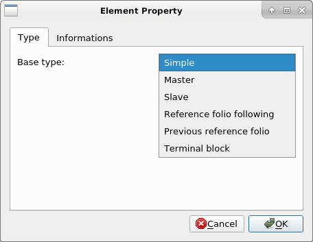

3 (edited by Calypso 2019-08-17 22:49:02)
Re: Verbindungen innerhalb eines Bauteils
Hallo plc-user,
nur wenn ein Bauteil im Bauteileeditor die Eigenschaft als Klemmenleiste erhält z.B. bei einer Klemme wird das Potenzial oder Leiternummer weitergeleitet.
Mit freundlichen Grüßen
Stebo

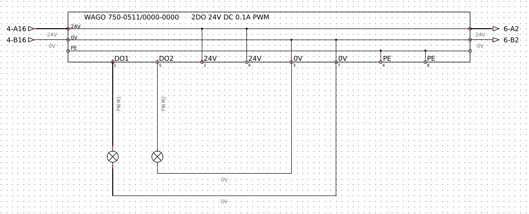

Hallo,
maybe this workaround?
Hallo scorpio810,
ich verstehe nicht ganz, wie mir ein XRef-Link hier helfen kann:
Ich würde mir gerne den Aufwand nur einmal beim Erstellen eines
Bauteils machen wollen, und Potenziale zusammenfassen.
Beim Benutzen des Bauteils klemme ich die Leitungen an und die
Potenziale werden genutzt.
So meine Idealvorstellung!
Wie kann mir nun Dein Workaround dabei helfen, die Leitungen und
Potenziale, die links von der Vorgänger-Folie ankommen, auf die
anderen Anschlüsse zu bringen?

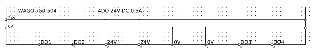

Bildschirmfoto_2019-08-18_12-44-19.png, 28.4 kb, 1084 x 440
Maybe I don't understand well your question?
Maybe this video might interest you and give you ideas...?
Hello scorpio810,
so let me try in english, because my french is very bad!
Many of the PLC-Modules from that manufacturer are a mixture
between "Simple" Elements and "Terminal Blocks".
What I am trying to achieve is a sort of element that combines
some properties of "simple" and "terminal-block". During creation
of an element I want to say: "The four connectors named 0V are a
terminal-block and these named 24V are another terminal-block and
the rest of the connectors are simple."
So when I use the element all lines connected to e.g. "0V" are
automatically named with the right potential when I connect a
"0V"-Wire.
Hope this makes it clearer...
Greetings
  plc-user

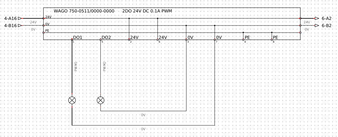

Thank you for your answer in English.
In principle the wires retain their potentials when they are connected to the same terminals.
Otherwise, I may proceed differently by drawing several overlapping modules with different properties.
I can not put more examples, but these screenshots can give you ideas. Ps, I removed company tittleblock in this confidential screenshots authors not want I provide these projects..
https://download.qelectrotech.org/qet/forum_img/example2.png
https://download.qelectrotech.org/qet/forum_img/example.png
Hello scorpio810,
I see that too, when we are talking about ONE terminal of an element.
But like in the screenshot above we have four terminals with the same potential "0V", four terrminals with "24V" and four terminals with "PE".
When I connect a wire with potential "0V" to the first terminal I have to edit three of four wires (connected to the other three terminals "0V") to have the same potential as the first.
That would be different, if I could "group" terminals during creation of an element.
...drawing several overlapping modules with different properties.
Do you mean to create one element per potential (0V, 24V, PE and x outputs) and then add these e.g. four elements to the folio?
I tried that but when some elements overlap in the folio I can only connect wires to the uppermost element, because the terminals of the elements below are covered.
Greetings
  plc-user

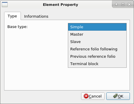

Hey nomicons/smile
Sorry my french and englisch is not the best....
So ich Verstehe was scorpio810 meint und es ist nicht das was du suchst glaube ich.
Du suchst 3 Potenziale rein und dieses aufteilen. Wie bei der Wago SPS, der ET200 von Siemens oder der Helmholz TB20, wo man direkt Sensoren oder Schütze aufklemmen kann. Dann muss natürlich das Potenzial +24V oder Masse weiter geführt werden.
Das funktioniert so nicht.
Was aber geht, man kann das ganze als Terminalblock, also Klemme, definieren und dann wird das Potential wieder herausgeführt, aber eben für alle Anschlüsse gleich, ob da ein Strich zwischen ist oder nicht, spielt keine Rolle. Also es ist nicht das was du suchst.
Was fehlt ist eine ID, die man den Anschluss-PIN geben kann, damit er weiß wozu er gehört im Bauteil, so könnte man die Verschneienden Potenzial trennen und herausführen, aber das fehlt leider noch nomicons/whistling

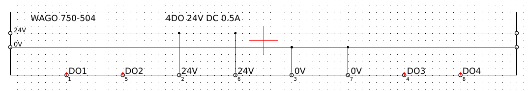

Nun meine Frage:
Ist es möglich, innerhalb eines Bauteils diese Anschlüsse so zu verbinden bzw.verknüpfen, dass die Potenziale weitergereicht werden?
Yes possible, you need to add internal conductors above the drawing.And the only way to backup it is keep in project sample.
Nun meine Frage:
Hello Scorpio,
thank you for the idea to this (let me say) "workaround"!
I wouldn't want to call it "solution", because this way the creator
and the user of an element would need double-inventory: Once for
the original element and another one for the sample qet-project!
Just think about the great amount of elements/modules only the
mentioned manufacturer offers: Several hundreds!
I don't think this procedure is very practical for everyday use ...
The task to create usable elements should stay with the creator
and not with the user!
Greetings
  plc-user
I only have this workaround in mind for now, sorry.
I don't know, but in a future we maybe can have possibility to add internal conductor in element, for now I think is very compilcated addon.
We are a little team and only work on our free time at home after work on QET...and owr jobs is very exhausting dependy on days ...
Cheers,
