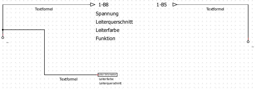

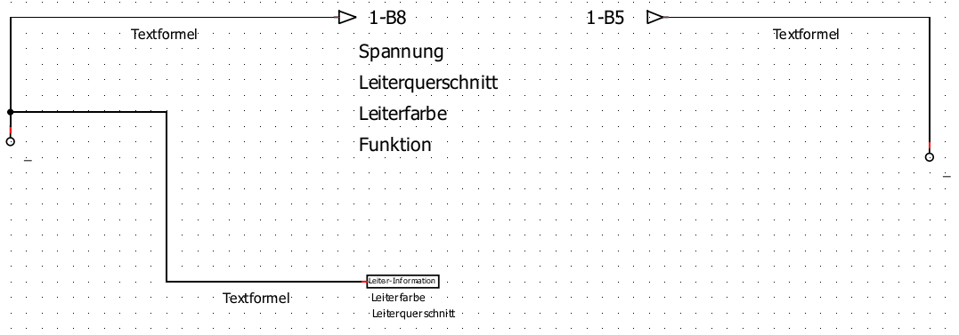

ist es möglich am Folienverweis auch automatisch den Potenzial Name mit anzuzeigen ?
folienverweis beispiel 1.PNG, 4.17 kb, 490 x 219
folienverweis beispiel 2.PNG, 3.83 kb, 175 x 148

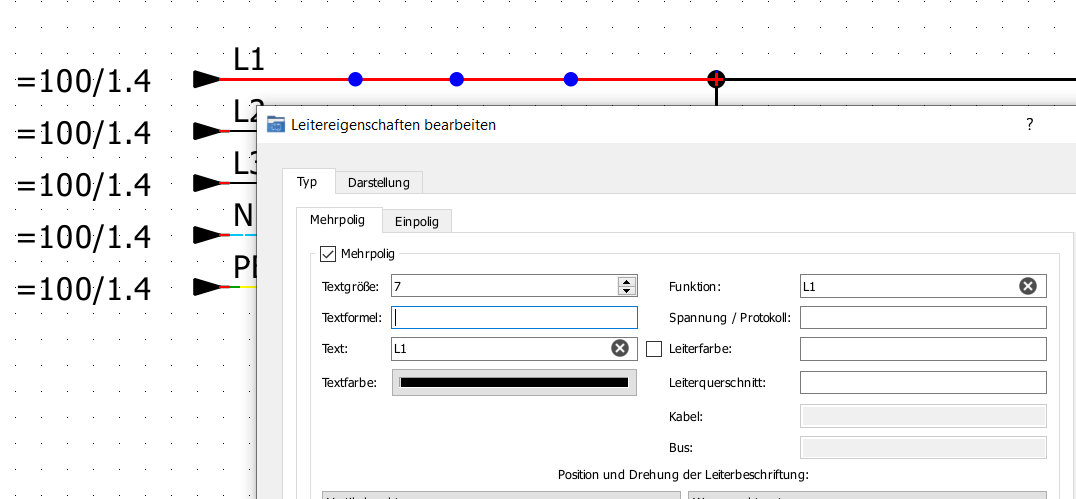

Re: Folienverweis mit Potenzial Name

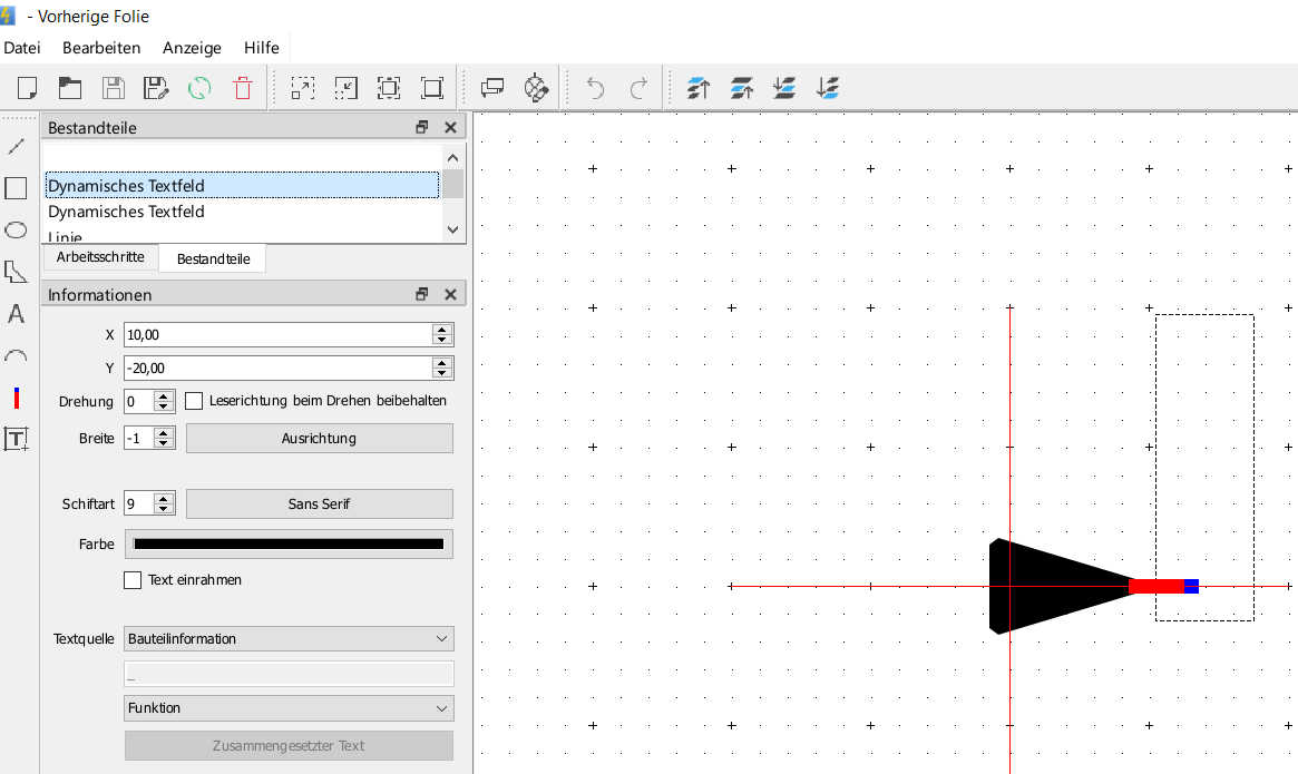

ja einen eigenen Folien Verweis herzustellen hab ich auch schon versucht
Leider gibt es die "Textformel" oder "Leiternummer" nicht als Variable zur Auswahl als Dynamisches Textfeld
folienverweis test 1.PNG, 19.23 kb, 1077 x 377

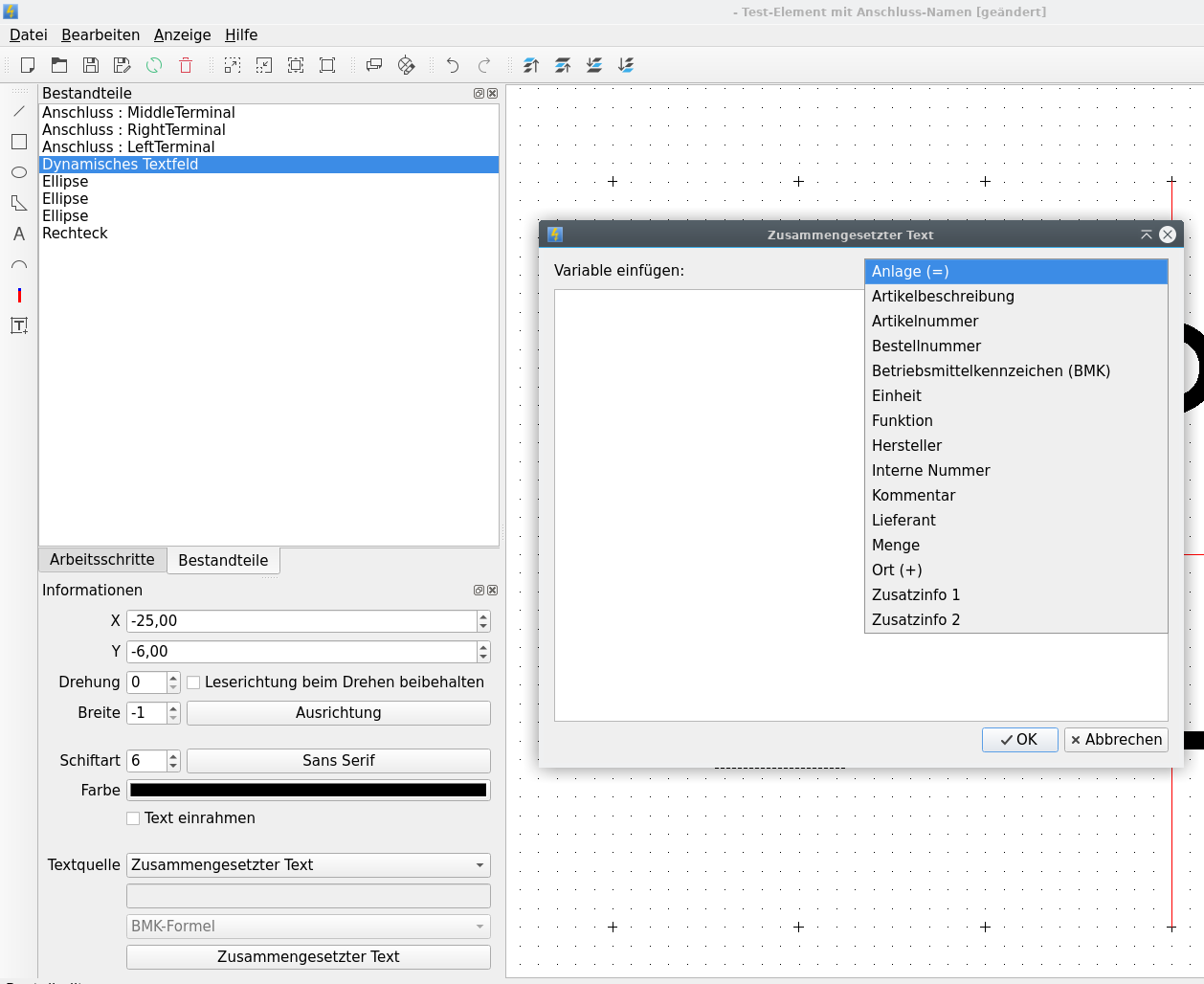

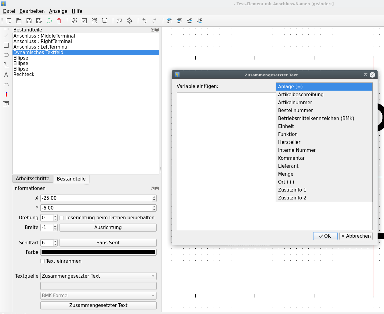

Diese Variablen sind für zusammengesetzten Text verfügbar.
Da ist ja einiges Schönes dabei...  nomicons/wink
Bildschirmfoto_zusammengesetzter_Text.png, 105.96 kb, 1258 x 1028

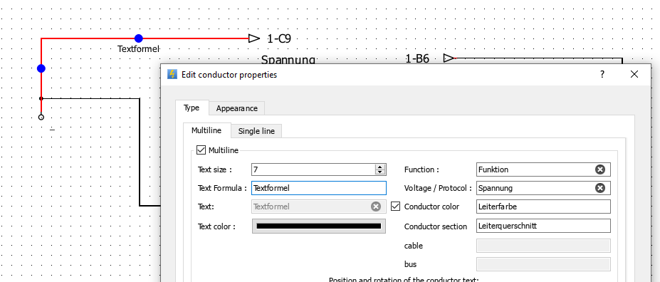

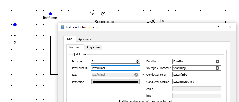

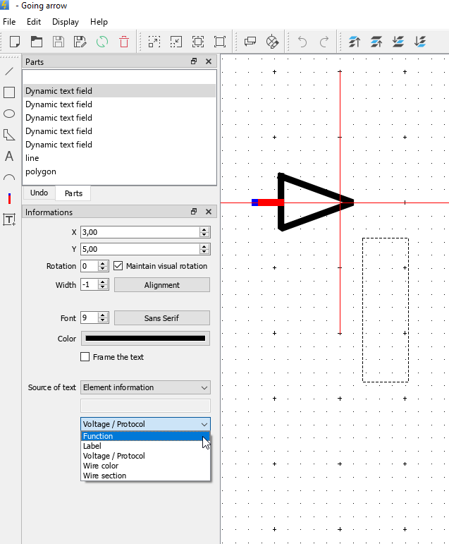

In the conductor properties i can give the conductor an name: "Text Formula" and some "other values"
This "Text Formula"appears next to the conductor
If i edit the "Going arrow", i can add some Dynamic Textfield
But in the selection list i miss the "Text Formula", there are only the "other values"

2024-08-19 12_31_19-Window.png, 25.54 kb, 927 x 396
2024-08-19 12_32_20-Window.png, 39.94 kb, 637 x 771

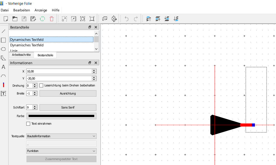

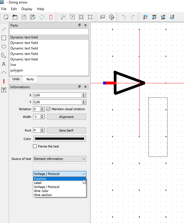

you are great
Thanks

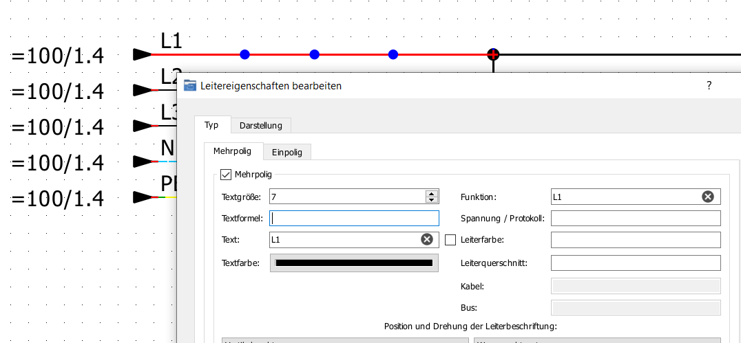

He didn't use the "Textformel"
Instead he used the Label "Funktion"
folienverweis beispiel B1.PNG, 37.36 kb, 1076 x 499
folienverweis beispiel B2.PNG, 47.29 kb, 1165 x 695
