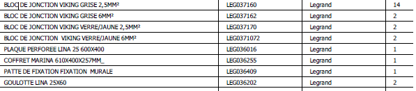

pour le coffret je pense à un simple rectangle a l'échelle. sur lequel on insérerait la plaque puis les clips et les goulottes.
nomenclature.png, 14.27 kb, 597 x 131
