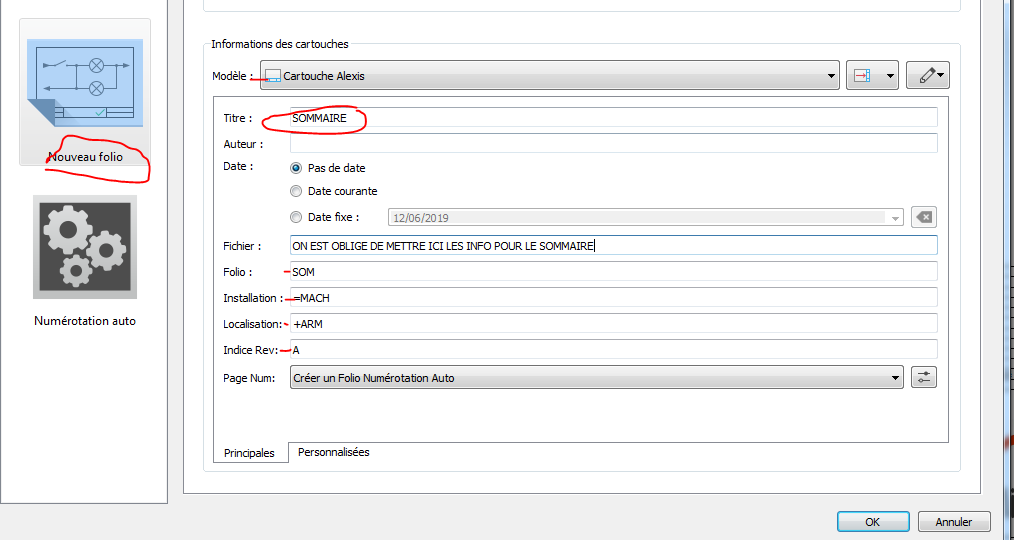

Pour info, comme le vous le savez-déjà les pages sommaires sont dynamiques, donc le cartouche de ces pages sommaires prendra celui mis en paramètre dans la configuration du projet -> nouveaux folios -> choix du cartouche. Ceci à chaque lancement du projet.
Re: Nouveautés de la version de développement 0.7
Ce ne serait pas possible de configurer à part le cartouche et les info type version, label folio, etc ... à part de la définition du folio par défaut ?
Non, tu peut définir des variables et cartouche pour tout le projet, mais aussi en cliquant sur un folio spécifier une autre révision, un autre cartouche que celui par défaut,  l'auteur, la date , etc.
Ok, mais ceux pour le sommaire hérite bien du réglage pour les nouveaux folios du projet ?
Oui.

D'où ma question: ne serait-il pas possible de dissocier le paramétrage "folio par défaut de celui pour le sommaire ?
C'est quoi qui te gêne, le cartouche ou les variables?
Pour le cartouche ça risque d’être compliqué, pour les variables ça pourrait se faire avec des variables spéciales pour les pages sommaires.
Ce n'est pas une histoire de variable mais de lieu de stockage des info concernant le cartouche: si on ne met pas les info du cartouche dans "nouveau folio" à chaque impression c'est la misère.
Capture.PNG, 40.45 kb, 1014 x 540
On peux remplacer "Liste des folios" par "SOMMAIRE" dans la traduction FR, si tu veux... nomicons/tongue pour le reste il faudrait rajouter un autre widget et beaucoup de code, donc niet! nomicons/wink En principe toutes ces variables tu les avais déjà pré définies.
Je comprends pas pourquoi tu parles de variables pour le sommaire ...
Il faudrait effectivement un endroit pour dire: le nom du folio sommaire, la révision, la date, l'auteur.
