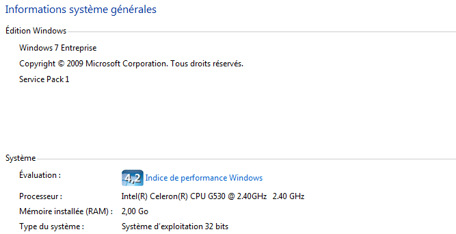

Tu peux nous en dire un peu plus sur ta machine?
Il y a un SSD dessus.
Je vois très peu de RAM et surement très peu de cœurs CPU...
https://ark.intel.com/content/www/fr/fr … 0-ghz.html
Nb. de cœurs
2
Nb. de threads
2
Je viens de chronométrer, accroches toi bien: au bout de 12s l'mage de démarrage QET disparait et au bout de 1m55s QET à finit de charger la bibliothèque !
Clair, ta machine n'est pas taillée pour la CAO, ce doit être pénible de travailler avec, il me semble.
Tu es devin !
Au taff j'ai un vieux i5 avec 6G de RAM + ssd 250 GIO ce n'est pas le perou ni ma machine de build Linux mais avec une Debian stable c'est amplement suffisant même sur de gros projets.
Je n'ose imaginer la même machine avec un Win 10...........ou même win7..........
Sur QET ça va, mais sur le reste .....galère !
Demande le changement de machine, elle n'est pas taillé pour ton travail!
Si seulement...
Il y a pas de seulement.... ce n'est pas parce que le soft est libre qu'on doit l’utiliser avec des machines que même Emaus ne voudraient pas.. a toi de faire le forcing car même eplan ou IGee qui coûtent un bras ne tournerai sur cette machine..
En entreprises le temps c'est de l'argent donc si tu dois perdre 2X fois plus de temps, le remplacement de la machine n'est que bénéfique....AMHA.
Le chargement des collections et des projets est multithread et utilise tous les Thread de ton cpu plus tu auras de cœurs et de Threads plus le chargement sera rapide, un bon SSD et un minimum de 4GB de RAM sont conseillés.
