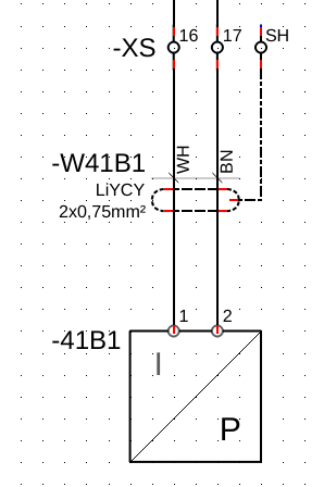

Tiens Galexis, essaie les éléments joints à ce message.
En attendant que cette fonctionalité soit implémentée, j'utilise 2 éléments qui permettent justement de pouvoir contourner ces problèmes :
- largeur variable du symbole
- raccordement à la terre ou à la masse
Une fois les 2 éléments mis en vis-à-vis, y'a plus qu'à mettre les conducteurs les reliant en pointillés et le tour est joué
...Et sur les schémas, voilà ce que cela donne :
Ok, c'est plutôt malin en attendant, mais un peu fastidieux: faut modifier le type de trait des conducteurs et voir le "_" du conducteur ...
@ Galexis
Une fois que t'as configuré un blindage complet (avec les 2 symboles, les pointillés et tout...) il te suffit de copier/coller l'ensemble.
Ainsi, pas besoin de refaire la config des conducteurs à chaque nouveau blindage à dessiner.
