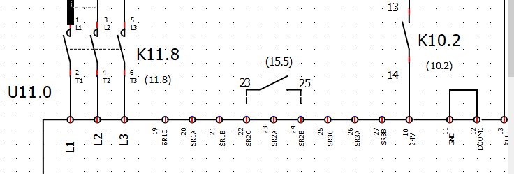

Guten Tag,
ich hatte noch eine Frage bezüglich Querverweis:
Ist es möglich an z. B. einem DigitalOutput eines Frequenzumformers einen grafischen Querverweis einzufügen.
Ähnlich wie bei einem Schütz nur an der jeweiligen richtigen Stelle des FUs.
Wenn man derartigen Verweise per Hand mit den grafischen Elementen mit Verweis Funktion machen könnte, würde mir das reichen. Oder gibt es hierfür eine andere Möglichkeit?
Ähnlich wie der Schließer 23-25 nach (15.5), Siehe Anhang.
Dank euch schon mal
FG Fred

in der Bauteilesammlung von QElectrotech gibt es Symbole mit Verweisfunktion.
Hier ein paar Beispiele, das Video ist mit der Version 0.6 gemacht worden. Vieleicht hilft dir das weiter.
https://qelectrotech.org/forum/viewtopic.php?id=1174
https://qelectrotech.org/forum/viewtopic.php?id=1186
Mit freundlichen Grüßen
Stebo
20 (edited by Nuri 2018-10-09 18:51:18)
Re: Klemmen automatisch neu nummerieren
@ fredhuber:
Schau mal in der QET Bauteilsammlung unter:
/Elektrik/Herstellerartikel/BWO/VIO 64
die Bauteile Kanal (Verweis) und Übersicht (Verweis) kann man zusammen linken.
Es sind eigentlich nichts anderes als Folienverweise, die zu einem anderen Zweck modifiziert wurden (zum Verweisen von SPS E/A'S).
Damit solltest du deine FU Verweise auf der gleichen Art und Weise ziemlich leicht kreieren können.

@ Nuri: mit Deinen Vorschlag kann ich mein Vorhaben am einfachsten lösen.
Diese Möglichkeit bzw. diese Bauteile hätte ich sicher nie gefunden.
Ist vielleicht nicht ganz intuitiv aber vorerst auf jeden Fall brauchbar.
