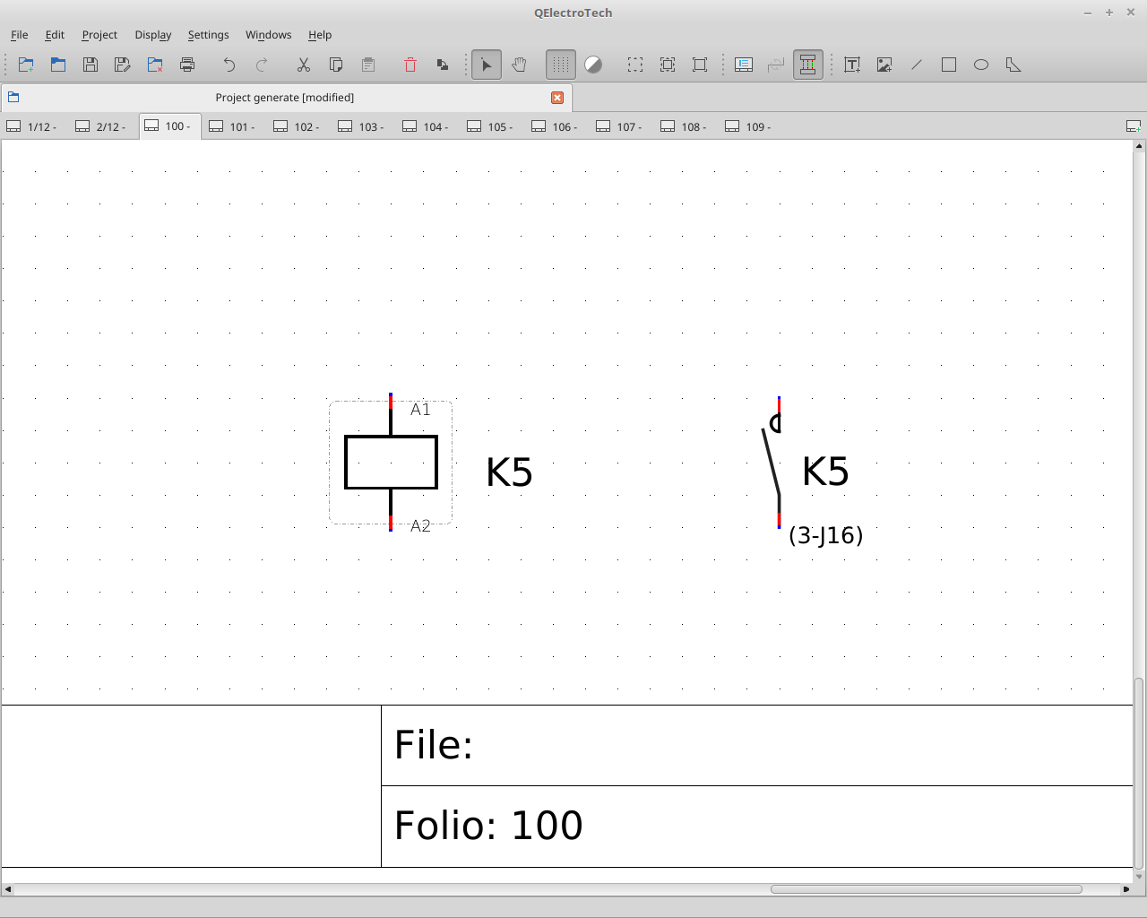

It seams a reference is always made up by the "page Id" and then "Row" and "Col" of the element. When using auto page numbering the reference still shows the "page Id" and not the "page number" which is quite confusing.

Re: Reference of elements with Auto page numbering
You have to change property about your project: use %F and not %f for folio referencing.
Property of project, new folio and folio referencing.

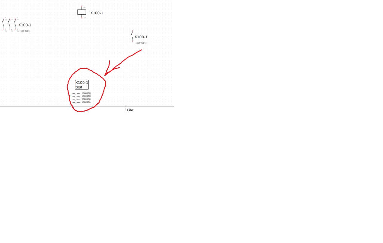

Hello everyone, so as not to create a new topic, I will ask here. How to add these contacts to the circuit ??? that I do not understand how

Hello,
You insert a coil (master) into your drawing and give the coil a label. Then you add a contact (slave) in your drawing. Double-clicking on the contact opens a window where you can connect to the coil. How and where the cross-references are displayed you can set under project properties-new folio cross-references.
Best regards
Stebo

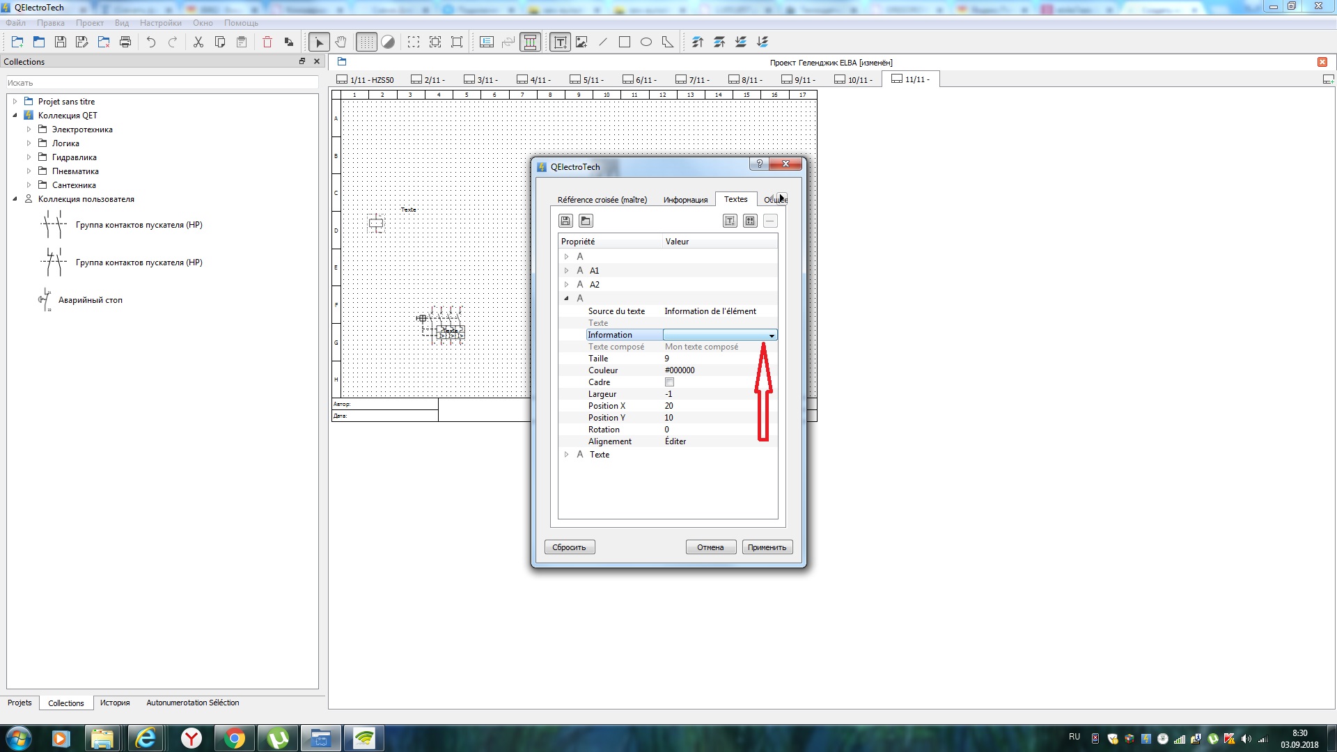

8 (edited by Timofeus2 2018-09-03 07:35:59)
Здравствуйте,
если вы используете версию 0.7-dev, посмотрите, как это сделать:
[size=4]QElectroTech V 0.70-dev + svn5495
Компиляция: GCC 8.2.0 - построена с Qt 5.11.1 - работает с Qt 5.11.1 у меня эта версия. и почему то нет того что у вас на видео. У меня поле информации пустое не возможно выбрать. Программа многофункциональна, а я пользуюсь только пару функций, может есть где то подробная инструкция с описанием всех возможностей и функций?
1235.jpg, 351.14 kb, 1920 x 1080
Timofeus2 wrote:
Здравствуйте,
You need enter data in the form before, after you could select element information list in menu dynamic texts.
Вам необходимо ввести данные в форму до, после того, как вы сможете выбрать список информации о элементах в динамических текстах меню.
