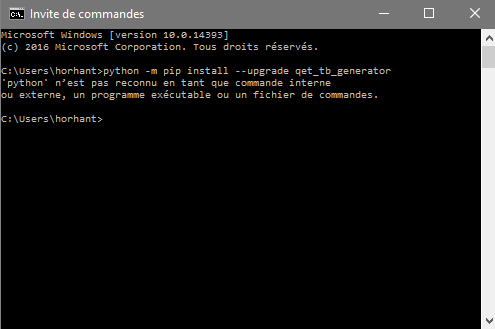

Bonsoir,
Je suis vraiment pas à l'aise avec les manip informatique.
Voici ce que ça affiche quand j'éssais d'utilise l'invite de commande :

Re: Génération de bornier automatique
j'ai parcouru le forum, et les différentes commande a éxécuté que j'ai pu voir, à chaque fois j'ai la meme réponse

https://qelectrotech.org/forum/viewtopi … 5323#p5323
Pendant l'installation il te propose d'ajouter l’exécutable dans le path, il faut cocher l'option, ça évite d’avoir à écrire son chemin à chaque fois.
Ou d’éditer les variables d’environnement par la suite pour ajouter son chemin.
Bon, j'ai réussi à installer le script.
Merci de votre aide.
