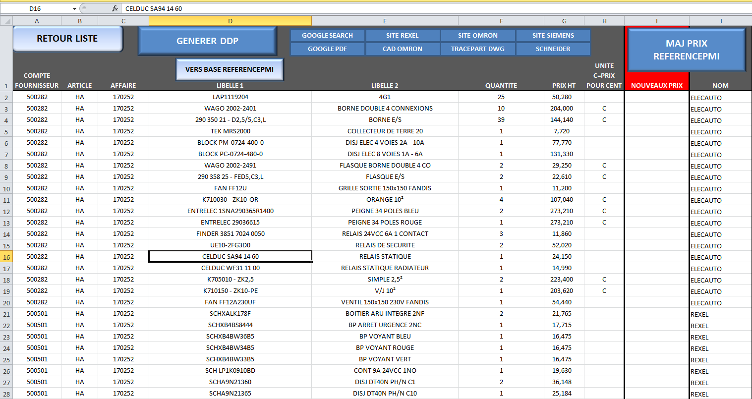

Je le gère avec un fichier excel qui me retrouve les références fournisseur pour balancer automatiquement les commandes dans notre logiciel pmi ( qui au passage sait déjà gérer des codes articles interne ) mais on ne s'en sert pas, trop lourdingue. (c'est aussi ce que fait une gmao sur un site de production)
Pour l'évolution des prix, j'ai une fonction de mise à jour à chaque réception de devis avec un historique.
C'est avec ce même fichier excel que je balance mes nomenclatures en fin de schéma ( avec la réfèrence constructeur) le fournisseur n'étant pas forcément le constructeur...

De toute facon, galexis et javdenech gèrent leurs achats avec des fichiers externes, si j'ai bien compris. C'est sûrement la bonne méthode. Comme ca les prix et autres données commerciales (délais de livraison, etc.) peuvent être actualisées par une personne autre que le concepteur des plans électriques (ce qui est très souvent le cas).

nuri
tu as bien raison finalement ca sert a rien
Suffit que phoenix te change le short item code et c'est mort.
je ne les utilise jamais, ingérable

Nuri wrote:
C'est pour cette raison que j'avais proposé à Laurent et Joshua de rajouter une ligne dans l'export en csv. Cette ligne servirait d'en-tête universel où chaque colonne serait identifiée par un numéro ID unique en plus des descriptions "folio", "numéro d'article", etc situées une ligne plus bas. De cette facon, les scripts et macros de chacun chercheront les colonnes en fonction d'un ID invariable et non plus une chaîne de caractères qui change de place au gré des évolutions du logiciel (et qui change aussi quand on édite la nomenclature dans une autre langue que la sienne)
Ca donnerait un truc du genre (les ID sont dans la ligne jaune) :
@ Nuri : comme ça ?
https://download.qelectrotech.org/qet/forum_img/UUID_export_csv.png
Re: Nouveautés de la version de développement 0.7
Author:   scorpio810
Date:     2017-11-16 19:57:16 +0100 (Thu, 16 Nov 2017)
Log Message:
Add UUID field in nomenclature export
@ Nuri : tu peux déja l'essayer j'ai envoyé le commit.
