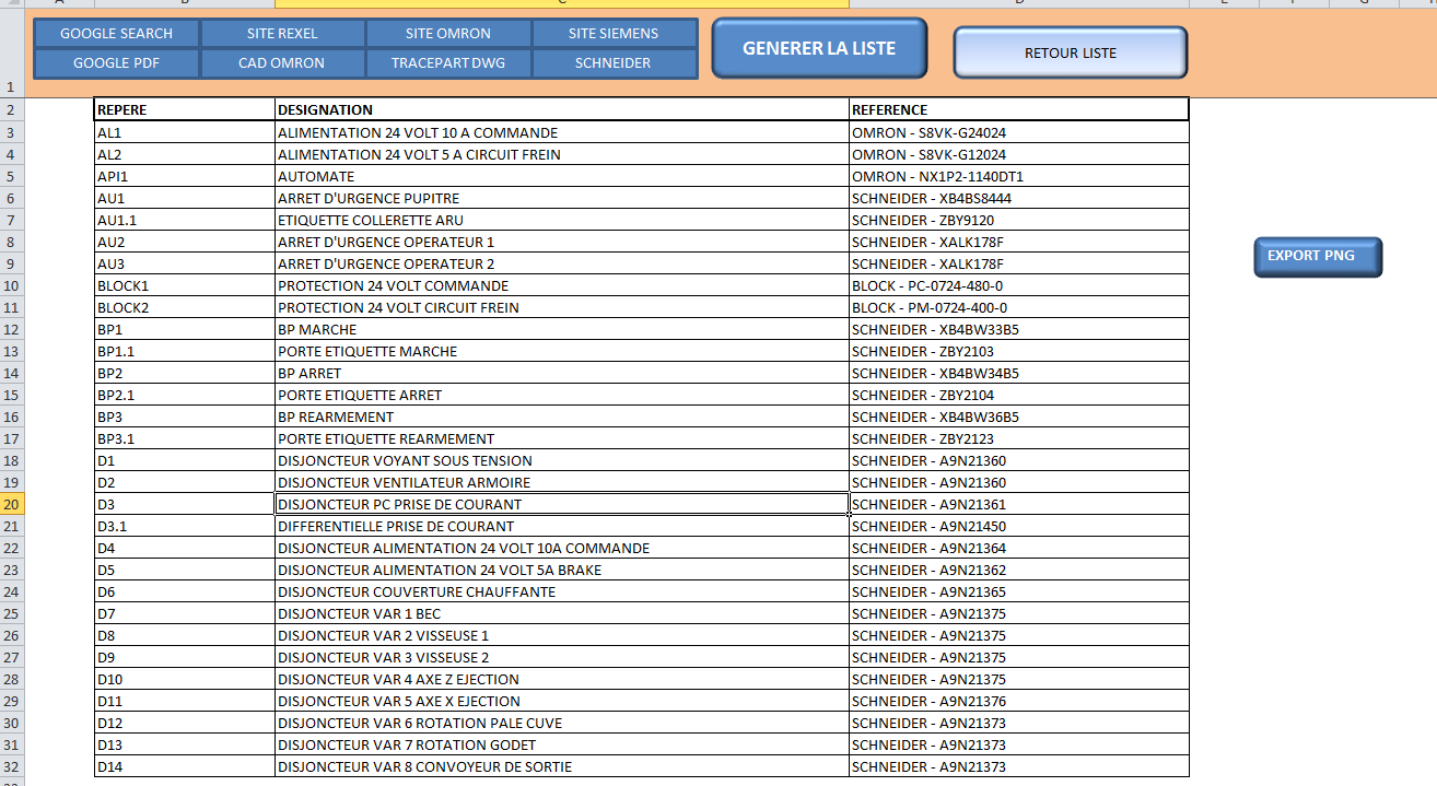

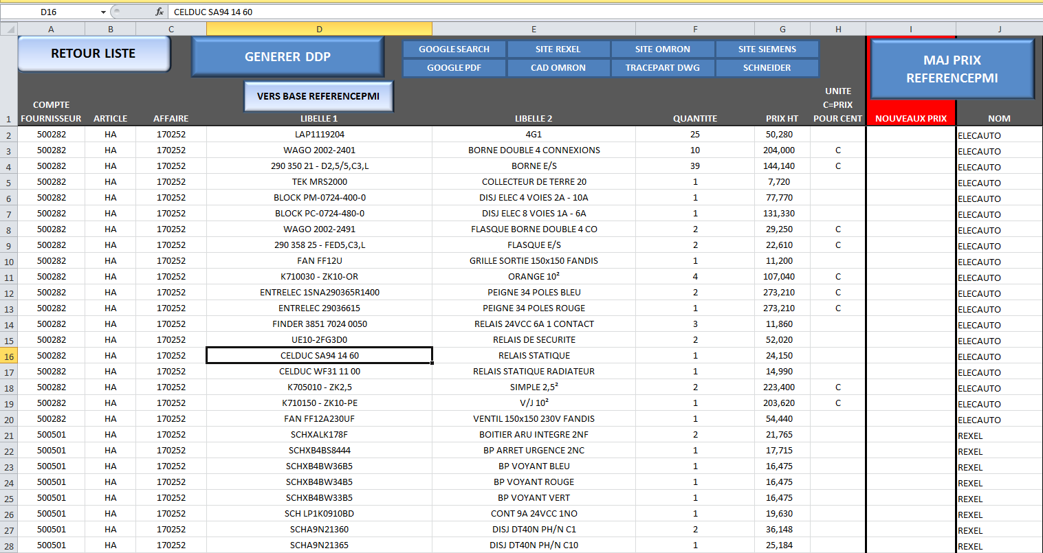

C'est pas faux joshua

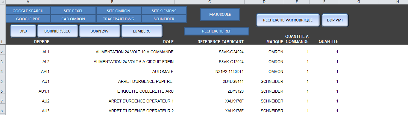

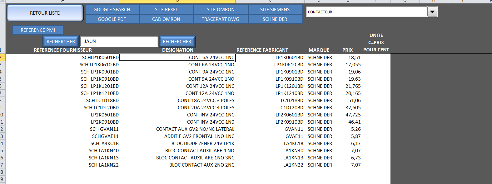

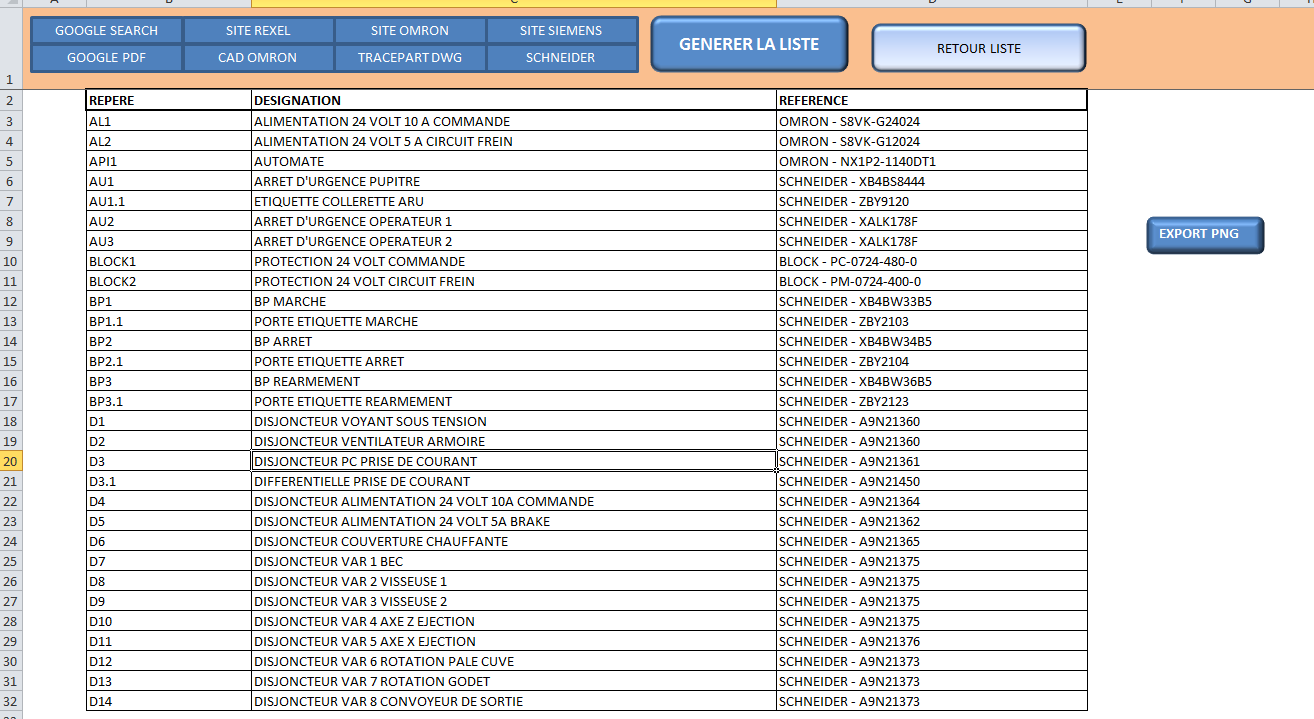

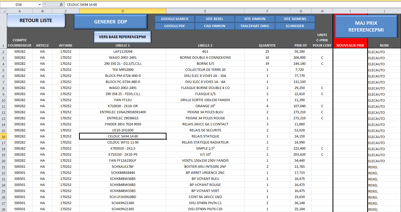

Je le gère avec un fichier excel qui me retrouve les références fournisseur pour balancer automatiquement les commandes dans notre logiciel pmi ( qui au passage sait déjà gérer des codes articles interne ) mais on ne s'en sert pas, trop lourdingue. (c'est aussi ce que fait une gmao sur un site de production)
Pour l'évolution des prix, j'ai une fonction de mise à jour à chaque réception de devis avec un historique.
C'est avec ce même fichier excel que je balance mes nomenclatures en fin de schéma ( avec la réfèrence constructeur) le fournisseur n'étant pas forcément le constructeur...

Re: Nouveautés de la version de développement 0.7
a
Capture1.PNG, 107.72 kb, 1517 x 805
165 (edited by javdenech 2017-11-16 18:42:07)
b
Capture3.PNG, 62.85 kb, 1575 x 591
d
Capture4.PNG, 79.47 kb, 1314 x 719

Bonsoir,
QET est un programme de dessin et non un programme de base de données.
Vous créez une grande base de données.
Cette information peut être mieux saisie dans un autre programme.
libre Calc
genumeric
le nom du FABRICANT, la référence, le numéro , ..............
