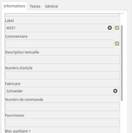

Il y a eu du changement sur les champs informations ? Je ne trouve plus la "référence fabricant " ....
Capture du 2017-11-11 11-47-51.png, 18.66 kb, 451 x 455
Re: Nouveautés de la version de développement 0.7
Article number
https://download.qelectrotech.org/qet/forum_img/article_informations.png
https://download.qelectrotech.org/qet/forum_img/article_informations1.png

Par contre, au delà du changement d'intitulé des champs information de l'élément, quand on ouvre un vieux projet ça mets la zizanie car désormais dans :
- "ex-description" on a "Numéro d'article"
- "ex-référence" on a "Numéro de commande".
Pour le moment je n'ai pas regardé au niveau exportation nomenclature, mais ça promet d'être le souk pour les script et autre bidouille pour générer un élément nomenclature.
c'est moi qui ai proposé de changer "description" en "numéro d'article", etc.
Pourquoi, me diras-tu ?
Eh bien justement parce que les intitulés des différents champs n'étaient pas assez clairs.
"description", ca veut dire un peu ce qu'on veut... pour certains ce sera "disjoncteur machin-chose...", pour d'autres, ce sera "FAZ-B13/1" ou que sais-je d'autre...
Maintenant, je pense que les intitulés sont clairs et nets, ils ne porteront plus à confusion.
Je pense que ce genre de précisions deviennent importantes maintenant car Joshua implémente, avec les nouveaux textes dynamiques, un système avec lequel on peut rentrer des infos textes directement lors de la création des éléments, typiquement pour décrire de quel matériel il s'agit concrètement et ainsi pouvoir construire au fur et à mesure des collections "d'articles constructeur".
Ce que je vois pour l'avenir, c'est que ces collections, que chacun fait pour l'instant gentillement dans son coin, ne seront visiblement pas compatibles entre-elles car justement les intitulés des champs d'informations portaient à confusion.
Si dans un avenir assez proche on (je ?) développe le site web de QET pour pouvoir partager plusieurs collections "d'articles constructeur", ce serait bien que dans "numéro de commande", par exemple, tu trouves effectivement un numéro de commande et pas un truc qui n'a rien à voir... Sinon, quel est l'intérêt de mettre des collections en ligne, s'il faut repasser sur le boulot des autres avant de pouvoir s'en servir ? nomicons/whistling

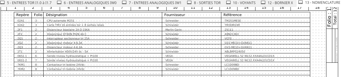

Je ne me sert pas des d'entêtes de colonnes pour la génération de la nomenclature, uniquement des numéros de colonnes de tableau. Que ce soit en clair me va bien, car comme cela je n'ai pas trop à chercher les données.
Attachment icon script_csv_nomenclature_qet-texte dynamique 12.79 kb, 538 downloads since 2017-11-14
Voilà ce que cela donne...
Bien sûr il sera à adapter en langue, colonnes, ... selon vos besoin.
