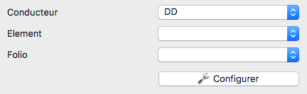

il n'y aurais pas un raccourcis pour changé directement la valeur de l'auto-numérotation en cours dans le fenêtre auto-numérotation selection ?
(sur element ou sur le conducteur)
il faut cliqué sur "configurer" ,puis  sélectionné l'onglet conducteur ,puis sélectionné la numérotation disponible, puis changé la valeur, faire apply, puis  fermé la fenetre, c'est un peu long quand tu fais une erreur de choix de symbole.
un petit bouton pour accédé directement à la valeur...
Capture d’écran 2017-10-15 à 04.30.21.png, 17.01 kb, 432 x 133
