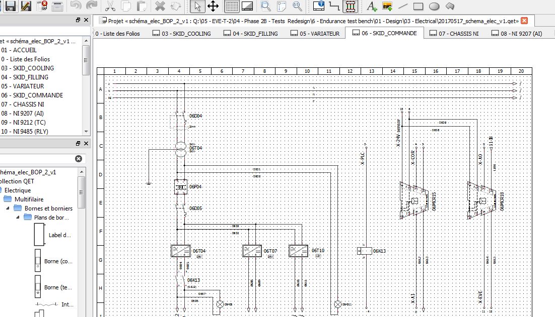

Toujours ce problème de cadrage (en haut) de la page, ça le fait sur 50% des pages dans mon cas (surtout en cas de copier/coller d'une page entière)
C'est assez pénible pour travailler.
Merci de nous le rappeler, on l'avait oublié celui là ...
Mais pour l'instant, nous n’avons pas encore trouvé le pourquoi de ce problème, ni trop cherché aussi, autant le dire.
@ scorpio810 :
moi aussi il me gonfle ce problème de décalage avec le zoom adapté.
On en avait parlé l'année dernière je crois et, depuis, je voulais pas en reparler pour pas trop vous agacer toi et Joshua.
Mais ce serait bien si ce décalage pouvait disparaître prochainement.
De mon côté, j'avais fait quelques petites expérimentations pour voir d'où cela peut bien provenir.
Et bien cela n'a pas donné grand chose !
D'un point de vue utilisateur, je n'arrive toujours pas à comprendre ce qui provoque le décalage.
Je confirme que l'occurence du problème augmente lorsqu'on fait des copier/coller de gros ensembles d'un folio à l'autre.
C'est comme si le point de référence du zoom (en haut à gauche du folio) changeait de coordonnées.

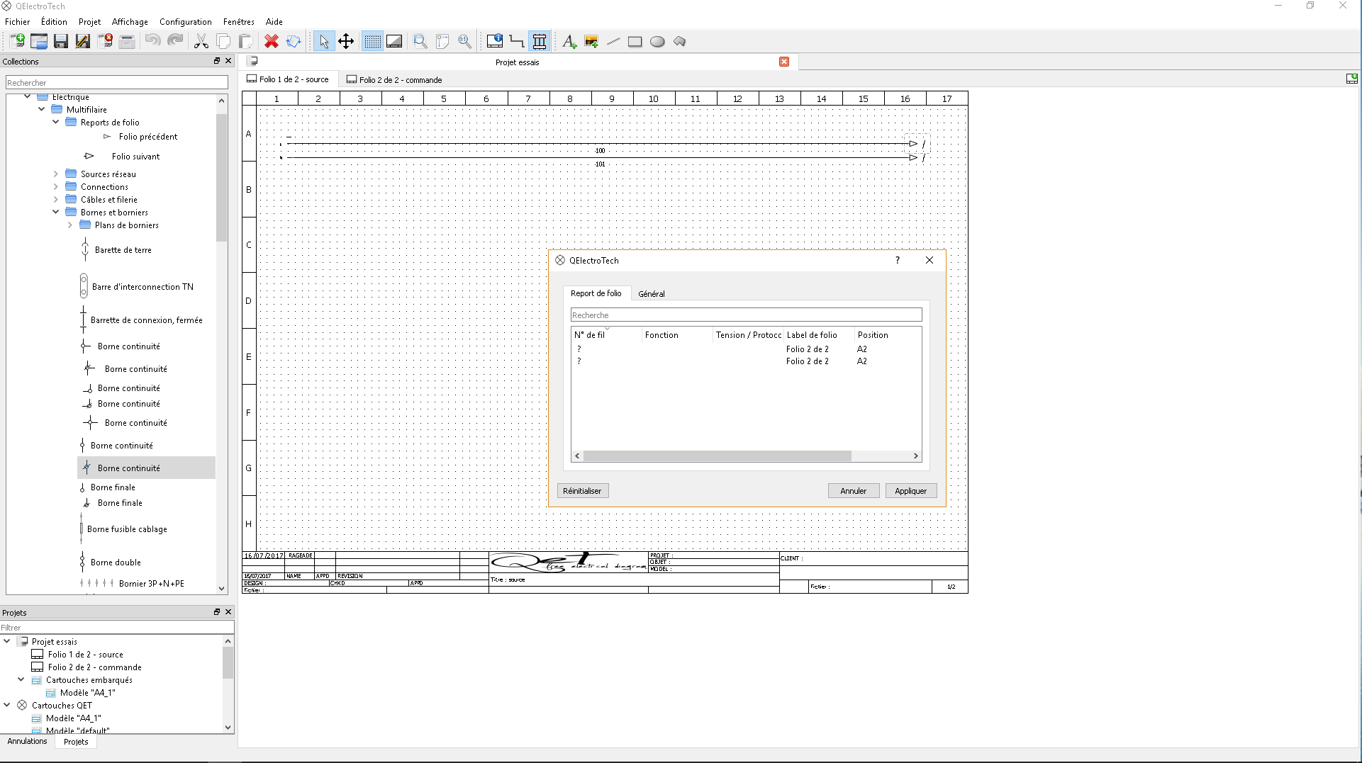

Bonsoir,
j'ai un soucis avec la dernière version, les renvois de folio ne fonctionnent plus.
J'ai fouillé sur le forum avant mais pas trouvé de cas similaires.
Merci et bravo pour votre travail
pour accéder aux actions lier, délier, etc, il faut faire un clic droit sur l'item qui t’intéresse dans ces nouveaux widgets.
bonjour,
comme sur la version 5, je clique droit sur l item cela m'affiche la popup (pièce jointe message précédent) ,j ai bien mes liaisons ,mais quand je valide elle n'est pas prise en compte (je n'ai pas le N° de renvoi qui s'affiche).
Je ne comprends pas pourquoi, j ai windows10 pro.
merci
Nickel ca marche, je n'avais pas compris. :'(
une petite video vaux mieux qu un long texte....
Merci encore
Oui, j'ai vu que tu n'avais pas compris. ;-)
