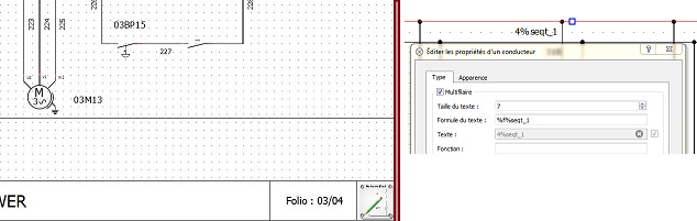

[01/2017]
La liste des folios (Projet/Ajouter sommaire) vient décaler le listing des conducteurs automatiques. On se retrouve avec dans le folio 3 des conducteur 2xx. Il semblerai que %f devienne %id et soit différent.
L'autonum dans un renvoi de folio, n'arrive plus à traduire la "séquence".

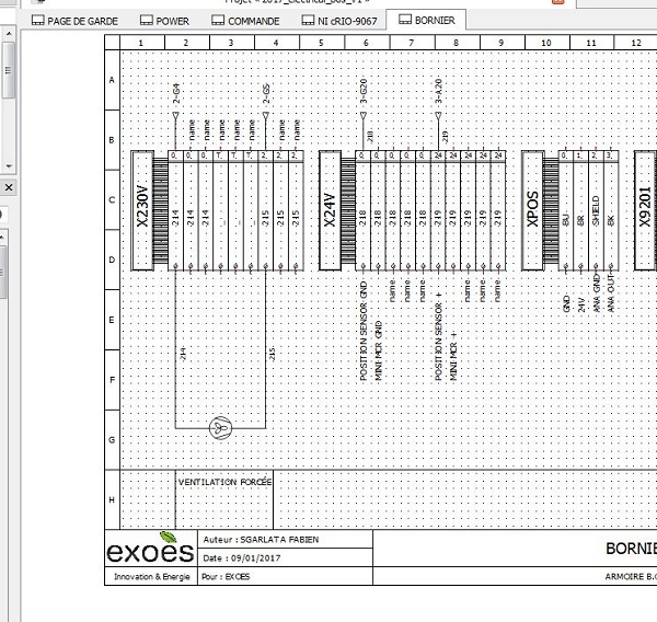

[01/17] V 0.51-dev+svn4834
Je tombe souvent sur ce problème, ça ne créé pas de mauvaise impression mais c'est gênant lors de la programmation.

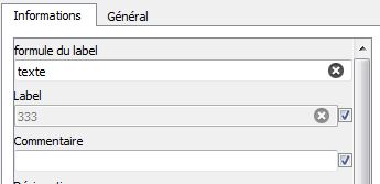

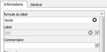

Avec le nouveau système de formule label, ici après avoir fait 1 modification, impossible de remodifier le label.
label.JPG, 16.92 kb, 345 x 167
Re: [Problème] Liste des problèmes avec les dernières versions.
Tu dois pouvoir le changer dans formule du label, ou directement sur le schéma, d'ailleurs le focus par défaut a été mis sur ce champ : quand on fait fait un double Click sur un conducteur pour éditer son label.
Formule du label remplace l'ancien tag label, ceci a été fait dans le but de connaitre le nom du conducteur avec le résultat des formules d'auto numérotation afin d’éviter de connecter des 333 sur des 444 par des renvois.
Justement non, ici la fomrule "texte" ne modifie rien. En double clic directement le curseur I n'apparait plus et le texte est figé. Aucune modif possible. J'ai le fichier si tu veux

Oui,
essai de modifier le nom du bornier X9201. Je ne peux pas
Captaindoc wrote:
Oui,
Ah si ya un truc. Il faut supprimer la formule, valider, puis revenir dans l'édition.
