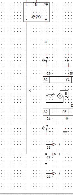

Voici un projet pour lequel lorsque je trace le potentiel de masse entre l'alimentation 240W (broche -) et le fil de masse n°22, le logiciel plante systématiquement !
Quelqu'un a-t-il une idée ?
Trouvé :
Je ne sais pourquoi il y a un fil qui est nommé %sequ....
Et lorsque je supprime ce fil, ça refonctionne correctement.

Effectivement beau plantage! Je crois que ça doit faire un court jus quelques part de relier le moins à la masse
Bizarrement pas chez moi
chez moi avec la dernière version en cours (svn4987), si j'ouvre le projet, que je ne touche absolument à rien et que je relie la borne "-" de l'alim avec le fil de masse n°22, j'ai aussi directement un crash.
Par contre, si j'efface le fil n°22, pas de crash en reliant la masse de l'alim. Et si, après coup, je refais la liaison entre les 2 flèches (renvois de folio) du fil n°22, alors le tag %sequ... disparaît et est correctement remplacé par le chiffre 22.
