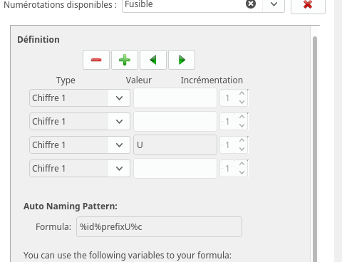

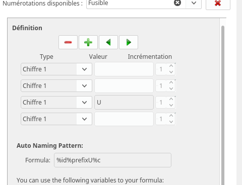

En revanche, quand on ouvre les propriétés d'une règle de numérotation, les menus déroulants ne prennent pas la valeur du type de champs qui a été paramétré, mais indique juste "chiffre 1".
Capture du 2016-07-27 12-14-20.png, 24.99 kb, 480 x 368
Re: Folios non consecutive numbering, new dock collection element (EN)
Oui, j'ai vu cela en faisant la vidéo de démonstration, surement un petit bug.
