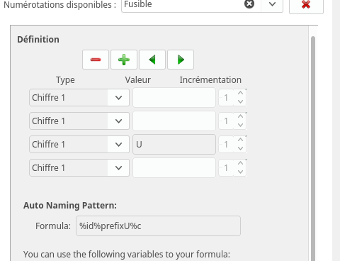

En revanche, quand on ouvre les propriétés d'une règle de numérotation, les menus déroulants ne prennent pas la valeur du type de champs qui a été paramétré, mais indique juste "chiffre 1".
Oui, j'ai vu cela en faisant la vidéo de démonstration, surement un petit bug.
