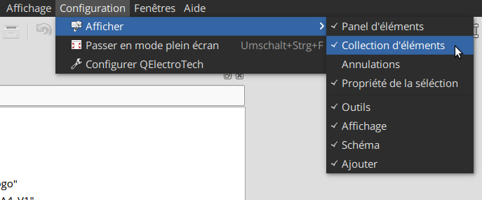

est-ce que tu as activé le nouveau panel contenant les collections ?
Voir le screenshot ci-dessous.
Bildschirmfoto vom 2016-06-20 15-26-50.png, 36.35 kb, 687 x 285

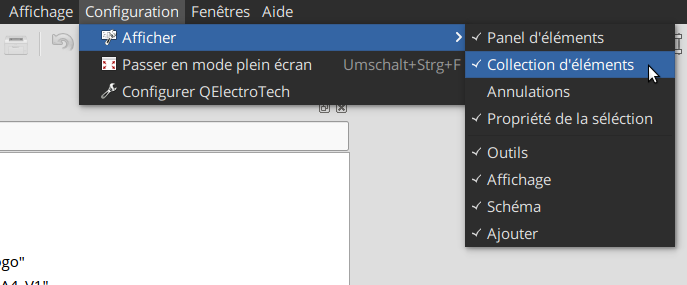

Après avoir fait la manip de Nuri, au dessus, il faut ensuite sélectionner l'onglet 'collection d'éléments' en bas du panneau
00.png, 7.05 kb, 361 x 466
