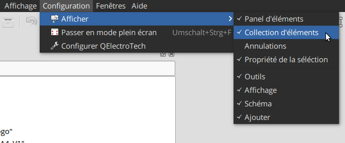

est-ce que tu as activé le nouveau panel contenant les collections ?
Voir le screenshot ci-dessous.
Attachment icon Bildschirmfoto vom 2016-06-20 15-26-50.png 36.35 kb, 389 downloads since 2016-06-20

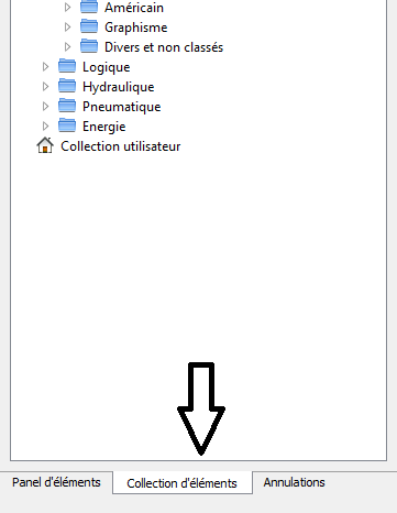

Après avoir fait la manip de Nuri, au dessus, il faut ensuite sélectionner l'onglet 'collection d'éléments' en bas du panneau
