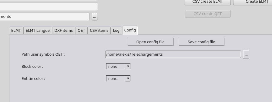

Capture du 2015-11-18 17:48:07.png, 24.45 kb, 897 x 337
Re: Conversion de symboles
Je te dirai bien dans l'onglet conf de régler le "save path" vers le chemin de ta collection personnelle, mais les elmt fraîchement convertis ne sont pas encore prêt à être placés directement dans les folios.
Il faut les ouvrir avec l’éditeur : l’éditeur ajoutera automatiquement la bonne valeur au hotspot à la sauvegarde!
