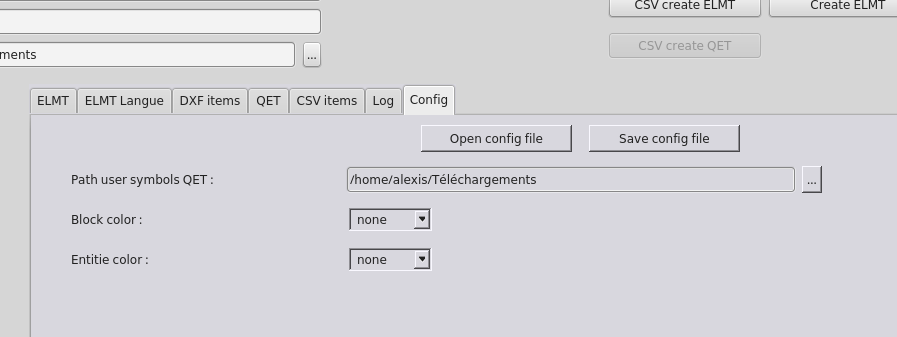

L’exécutable est dans mon dossier téléchargement .... faut peut-être le mettre ailleurs ? Il fonctionnait bien à cet emplacement.
QElectroTech → Import DXF → Conversion de symboles
Heuu tu le met ou tu veux...
Ok, vu ! Merci.
Je te dirai bien dans l'onglet conf de régler le "save path" vers le chemin de ta collection personnelle, mais les elmt fraîchement convertis ne sont pas encore prêt à être placés directement dans les folios.
Il faut les ouvrir avec l’éditeur : l’éditeur ajoutera automatiquement la bonne valeur au hotspot à la sauvegarde!
Sachant que sur les distros Gnu/linux c'est pareil, mais faut juste rendre le binaire exécutable avant de s'en servir!
chmod +x DXFtoQET
C'est tout bon ! Merci.
