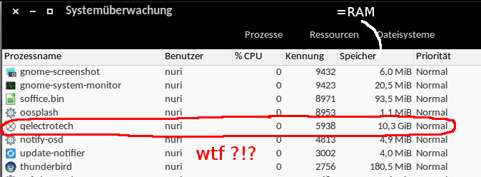

Je remonte encore quelques trucs avant la sortie de la 0.5 finale.
1.
Aujourd'hui, j'ai bossé 7 heures d'affilée avec QElectroTech et j'ai remarqué une inquiétante consommation de RAM.
Au démarrage, QET prend environ 950MB de RAM selon le moniteur de GNOME.
J'ouvre mon projet de machine CNC (comptant 44 folios et une seule image embarquée), la conso RAM passe alors à 1,4GB. Jusque là tout va bien, même si c'est déjà beaucoup mais ca reste dans les normes de ce genre de soft.
Et puis graduellement, au cours de mon travail, la conso RAM n'a cessé d'augmenter. Jusqu'à atteindre 10,3GB !!!
J'ai alors fermé puis redemarré QET et les choses redeviennent normales. Jusqu'à ce que la conso RAM recommence à augmenter dans des proportions alarmantes.
Visiblement, il y a un truc dans le code qui ne vide pas la RAM. Je pense peut-être au bouton "recharger les collections" dont je me suis beaucoup servi aujourd'hui.
2.
Un petit problème de rafraichissement :
Dans les propriétes du folio, les cases à cocher "afficher les en-têtes" ne fonctionnent plus à la volée. Il faut qu'il se passe quelque chose dans la vue de l'éditeur de schéma pour que les en-têtes prennent en compte la nouvelle valeur des cases à cocher.
