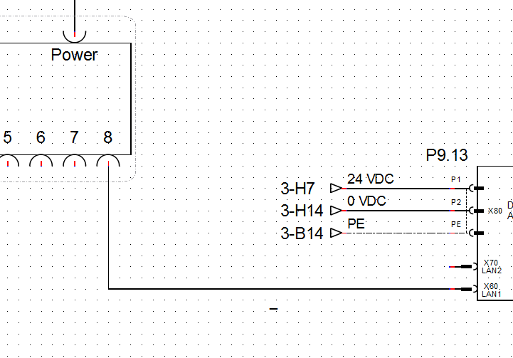

Je voudrais savoir si il y a un moyen de mettre des connecteurs au bout des fils? (comme une fiche)
ce qui permettrait de mettre uniquement la prise sur l'élément et notre fil aurait directement la fiche
et aussi si il y a un moyen de dépasser les 3 fils pour du multipolaire (exemple cable étérnet)?

Re: nouvelles fonctionalité
sur l'image que le fil relié à l'appareil de gauche puisse avoir le connecteur comme sur l'appareil a droite (sans avoir besoin de le dessiner sur l'appareil)Ce qui évite le cas de "X70 LAN2" qui se retrouve pas connecté et le connecteur est dessiné pour rien.
bornes.PNG, 15.33 kb, 721 x 503
Je pense que dans ton cas tu dois dessiner ce symbole "embout" avec deux bornes.
Il n'est pour l'instant pas possible d'avoir des terminaisons de conducteurs personnalisées.
