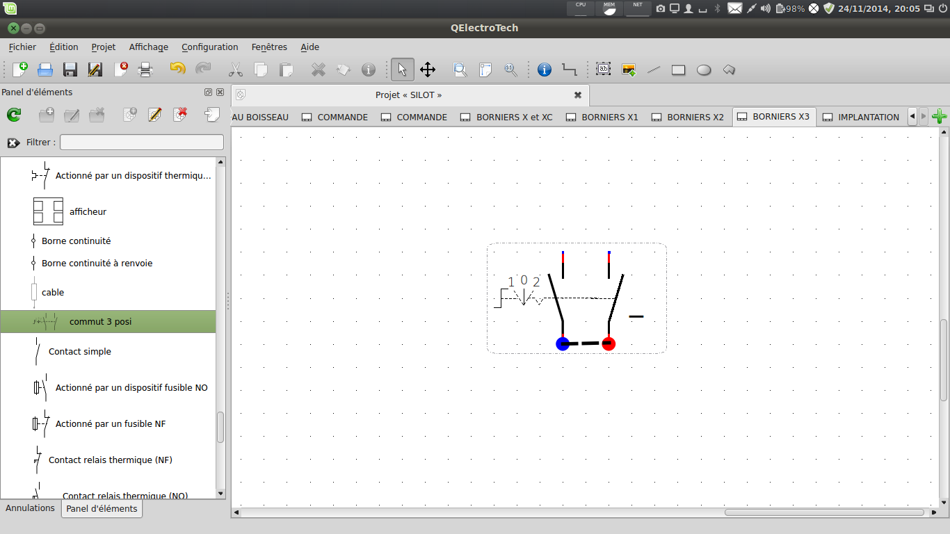

j'ai créé un éléments commut NO+NC (en me basant sur de l'existant). Quand je veux relier entre elle deux bornes (les deux du bas par exemple): c'est impossible. Le premier point bleu apparait et quand je tire lien vers la deuxième borne, le deuxième point est en rouge et le lien n'est pas tracé. Pourquoi  ?

Ci-joint, vue.
