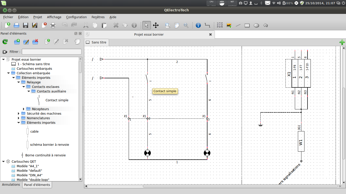

en attendant que la fonctionnalité de gestion des bornes automatiques soient ajoutées, j'ai trouvé une astuce permettant en partie de réaliser cela.
J'ai détourné la fonction "renvoie" pour cela. Cela me permet d'avoir la position automatique de la borne, car c'est cela qui est plus lourd à gérer dans un schéma. Après, les numéros de fils et le numéro de la borne restent manuel.

Re: Mon astuce pour des bornes semi-auto
En revanche, la borne ne peut plus avoir la propriété borne qui empêche l'incrémentation du repère de fil ....on peut pas tout avoir.

Bonsoir,
je n'arrive plus a utiliser mon astuce pour les bornes auto depuis le renvoie sur l'élément lié sur double-clic.
J'utilisais jusqu'à présent les renvoies pour faire un schéma de bornier. Mais désormais, quand la borne est liée (par la fonction renvoi), je n'arrive plus modifier le moindre texte (tag ou pas tag) car cela me renvoi vers l'élément lié.
On est d'accord que c'est un usage détourné, mais je pense que cela ne devrait fonctionner que lors du d-clic sur un texte qui est tag, mais pas sur les autres textes simples....
Cordialement.
C'est comme avant, suffit de délier l’élément pour pouvoir éditer son texte. déjà déplacer les  champs textes autour de la borne sinon le focus est sur eux.
