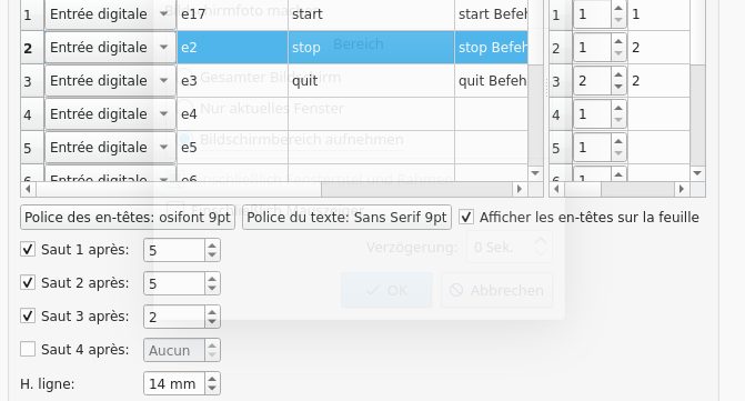

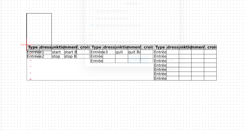

Desweiteren ist mir im Elementeditor bei der Definition des Master aufgefallen, das wenn man
die Einstellungen wie in Bild 1 macht, die Tabelle wie in Bild2 aussieht. Soll das so sein?
Vieleicht habe ich aber auch einfach nur die Funktion nicht verstanden, die Beschriftung
war noch in französich.
Für die Tabelle bei der Definition des Master wäre es sehr hilfreich, wenn sich die Markierung
der Zelle deutlicher von der Markierung der Zeile unterscheiden würde. Eine Bedienung mit
der Tastatur ist so einfach nicht möglich, weil man nicht erkennt, in welcher Zelle man ist.
In Bild1 ist zum Beispiel die Zelle ‚stop‘ aktiv, man kann es aber nicht erkennen.

It might already be fixed in your update, but I’m mentioning it anyway:
When you change something in the master's properties within the diagram editor,
the table is updated, but the slave is not.
Furthermore, I noticed something in the element editor regarding the master definition:
if you configure the settings as shown in Image 1, the table looks like Image 2. Is that intended?
Then again, perhaps I simply didn't understand the function—the labels
were still in French.
Regarding the table in the master definition, it would be very helpful if the cell
highlighting were more distinct from the row highlighting. Keyboard navigation
is difficult because it’s impossible to tell which cell is currently active.
In Image 1, for example, the 'stop' cell is active, but you can't tell.

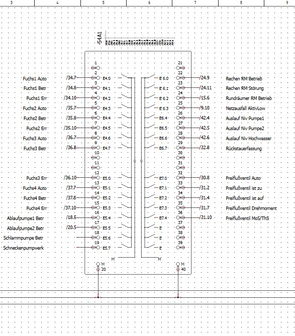

Moin,
mit dem grafischen Symbol meinte ich es so wie auf dem Bild1. Ich würde gerne die Informationen/Texte zu
den PLC I/O's auch bei einer grafischen Darstellung benutzen können.

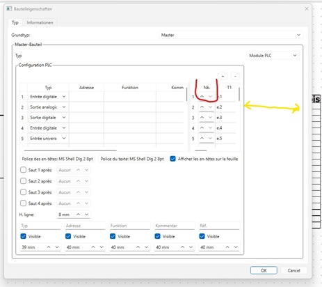

- Bild2 rote Markierung: die Spalte ist so schmal, das der Editbereich fehlt
gelbe Markierung: warum nutzt Du den Platz nicht

Bild 2: ja das ist mir aufgefallen aber irgendwie hat die KI es nicht hingekriegt den gescheit zu platzieren. Dann wurde das Dropdown für PLC immer mega klein

Grundsätzlich kenne ich eigentlich nur die Darstellung wie auf meinem Bild1 aus dem meinem letzten Post.
Alle E-Cad’s mit denen ich gezeichnet habe, machen das mit Symbolen. Tabellen kenne ich in dem Zusammenhang
nur zur Darstellung zusätzlicher Informationen.
Die Lösung mit der Tabelle ist ja grundsätzlich auch nicht schlecht. Natürlich kann man um die Tabelle noch irgendwie
etwas zeichnen. Solange man Zeichnungen neu erstellt und über den Platz auf den Blättern frei verfügen kann, ist das
wohl auch ein gangbarer Weg. Ich zeichne zu 90% alte Schaltpläne neu, und bei den meisten Plänen beginnt das BMK
mit der Seitenzahl. Das bedeutet ich zeichne die Pläne 1:1, sonst müsste ich ja anschließend die Beschriftung in den
Schaltschränken auch noch ändern. Für mich als Einzelkämpfer nicht händelbar. Dadurch ist natürlich oft nicht genug
Platz für ein Symbol mit Tabelle. Also Symbol weglassen, nur die Tabelle. Aber irgendwo muss ich ja auch noch
Spannungsversorgung Netzwerk und andere Sachen darstellen. An die Tabelle anschließen? Optisch wäre das für
mich erst einmal gewöhnungsbedürftig. Soviel dazu, darum bin ich so interessiert an einer Darstellung mit Symbol.

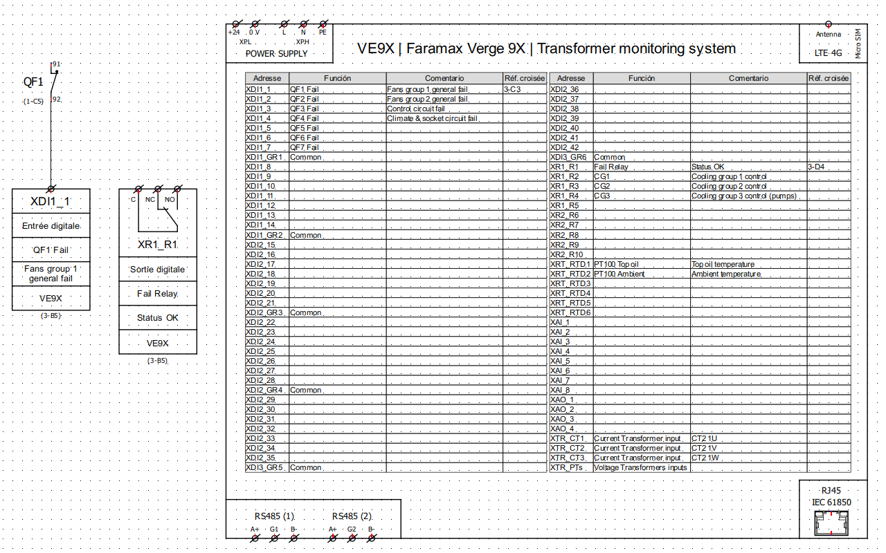

Hier mal ein Beispiel, wie ich es mir gedacht hatte.
Sieht ja gar nicht schlecht aus.
Da hat mir gestern wohl die Phantasie gefehlt, mir so etwas vorzustellen.
Damit haben wir jetzt auf jeden Fall eine Basis, auf die wir aufbauen können.
Danke für das Beispiel.
Gern geschehen. Habe nur die Aufteilung noch einmal angepasst. Hat jetzt 4 Spalten, um die DI, DO, AI und AO komplett zu trennen.

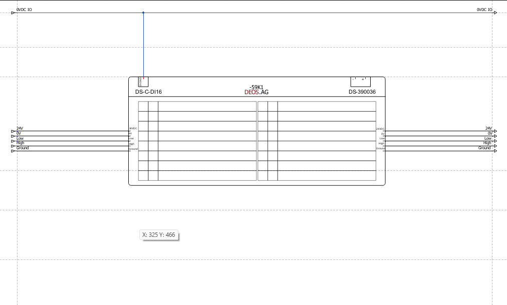

hier noch ein Beispiel für eine IO-Karte
