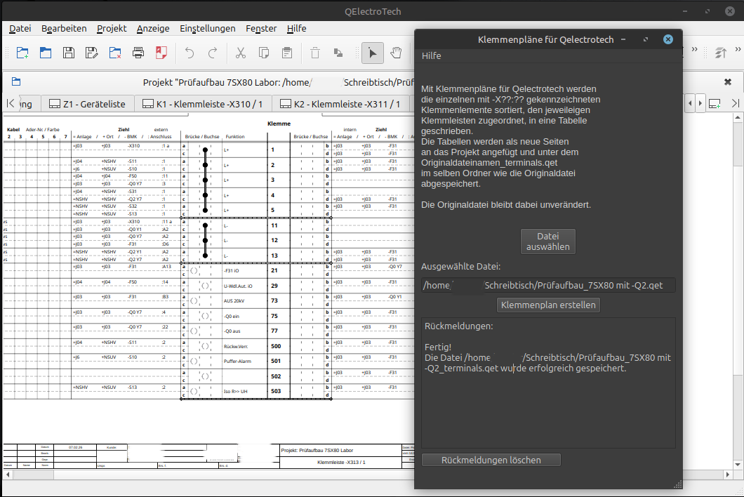

https://qelectrotech.org/forum/misc.php?action=pun_attachment&item=3638&preview&secure_str=3876t3091Hallo Miteinander,
ich habe meine App etwas weiterbearbeitet, so, dass sie TextEdit unterstützt und jetzt Englisch und Deutsch kann.
Sie heißt jetzt TerminalTableApp, um die Mehrsprachigkeit zu verdeutlichen.
Herunterladen könnt ihr sie über:
https://github.com/Xander-gz/QET_TerminalTableApp
Über weitere Übersetzungen oder Korrekturen der Englisch-Übersetzung würde ich mich freuen.
Anregungen und Hinweise auf Fehler sind gerne gesehen.
Grüße
    Xander
Hello everyone,
I have further developed my app so that it supports TextEdit and now works in English and German.
It is now called TerminalTableApp to emphasise its multilingual capability.
You can download it from:
I would be grateful for any further translations or corrections to the English translation.
Suggestions and error reports are welcome.
Best regards,
     Xander
Attachment icon Bildschirmfoto vom 2026-02-14 16-28-24.png 173.71 kb, 17 downloads since 2026-02-15
