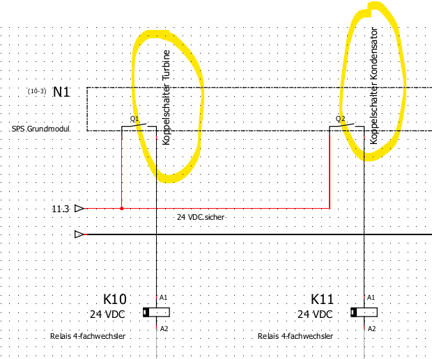

Ich habe ein Element oder Bauteil erstellt mit einen dynamischen Text zur Beschriftung
(Bild gelb umkreist)
einen habe ich linksbündig den anderen rechtsbindig definiert beim Ausfüllen in der Folie geht der Text leider immer nach oben, gibt es hier eine Lösung?
PS ich habe auch oben unten -Ausrichten getestet
der Text ist um 270° angeortnet

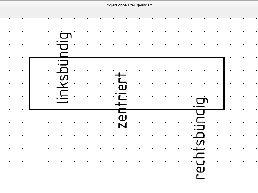

Re: Textausrichtung im Element (dynamischer Text)
[img][/img]
Textausrichtung.png, 35.66 kb, 620 x 516
In Version 0.100-dev:
Text mit <Shift>+Click markieren und mit Leertaste rotieren.
Ich habe ein Element angelegt (digitale Ausgänge x4 als Slave)
an den 4 Ausgänge habe ich jeweils ein dynamischees Textfeld angeortnet (dass zum Benennen der Funktion des Auganges dient).
Die Grundposition ist "_" und direkt neben dem Anschluß, verlauf vertikal.
Mein Wunsch wäre gewesen dass sich die Beschriftung entlang des Kabels (nach unten) erweitert und nicht wie im Bild zu sehen in das Element verschiebt (nach meiner Ansicht Ausrichtung Text Rechts-Linksbündig)
Wenn ich im Elementeneditor bin und dies mit einem Text simuliere geht das auch nur auf der Folie nicht.
Ich hoffe ich konnte dies so jetzt klar Erläutern.
Wie im Beispiel im verlinkten Thread auch schon:
Textausrichtung funktioniert, wenn sie im Element-Editor definiert wurde!
