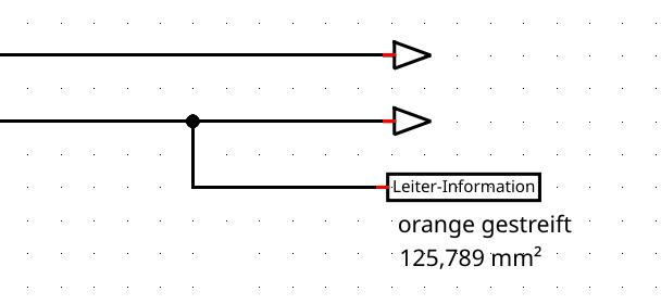

Hallo Thorsten,
es geht ja hier nicht darum, irgendwelche Verweise zu machen. Das Verweis-Element bietet nur die Möglichkeit, die gewünschten Informationen anzuzeigen. Im Anhang ein Beispiel, wie das aussehen kann.
This is not about making any references. The link element only offers the option of displaying the desired information. Attached is an example of how this can look.
Bildschirmfoto_Leiter-Information.jpg, 15.41 kb, 608 x 280

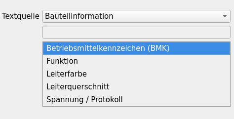

Hello hairy_kiwi,
there is no need to search the QET-Sourcecode to find the possible text-variables for references!
If an element is declared as coming / going reference the possible choices for the texts are shown in the drop-down.
Bildschirmfoto_2024-10-05_Verweis-Texte.png, 14.96 kb, 474 x 241
