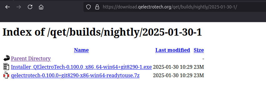

Je regarderais les sha5 lundi. Depuis toujours les variables de projet même vides sont sauvegardées. Sinon on se retrouve avec des %myvariable dans les cartouches comme dans ta capture d'écran. Pour la version qui fonctionne, voici la capture de téléchargement. Je n'ai pas eu le temps de tester les versions suivantes jusqu'à la 8313 pour voir quand le problème arrive, mon chef était à mon bureau !
Capture d’écran du 2025-02-07 20-16-40.png, 49.1 kb, 851 x 304
