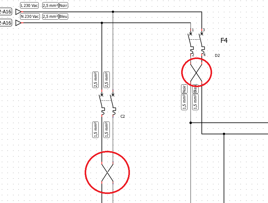

Je souhaite inverser la phase et le neutre après mes disjoncteurs (qui ont le neutre à gauche) afin de me retrouver sur mes borniers / départs avec la phase à gauche.
J'ai créé un élément, mais ce dernier croisant les lignes ; les informations du câble (tension, couleur, section) se confondent sur mes textes automatiques de repère de folio.
Auriez-vous une idée d'élément permettant d'éviter ce problème ? Je voulais respecter le câblage réel de ma platine sur le schéma. S'il n'y a pas de solution, j'inverserai les files en amont du disjoncteur sur mes schémas.

Peux-tu expliquer pourquoi inverser les fil d'un schema ?
La couleur permet de visualiser le type de fil, mais le croisement n'est pas necessaire si tu prolonges et fait du piquage en croisant les fils perpendiculairement au lieu d'un X

J'ai des disjoncteurs avec le neutre à gauche. Je pars ensuite sur des blocs de jonctions de départs avec le neutre à droite.
Je voulais avoir un schéma le plus proche possible du réel de ma platine. J'ai finalement abandonné l'idée et fait passer le neutre à droite sur les disjoncteurs dans mon schéma.

Passer le neutre a droite sur les disjoncteurs sur le schéma c'est pas forcément la Bonne solution car si c'est pas protection bipolaire mais uniquement neutre non protégé et phase protégé, c'est pas bon.

Peut-être une solution de rechange : créer ton croisement grâce à deux éléments distincts (un gauche-droite et un droite-gauche), en sélectionnant l'option "bornier" dans les propriétés de ces éléments.
C'est un brin plus compliqué, mais ça fait le taf ! (voir pdf joint)

Merci pour ta réponse. Je n'y avais pas pensé, je pense que je vais faire comme ça.
