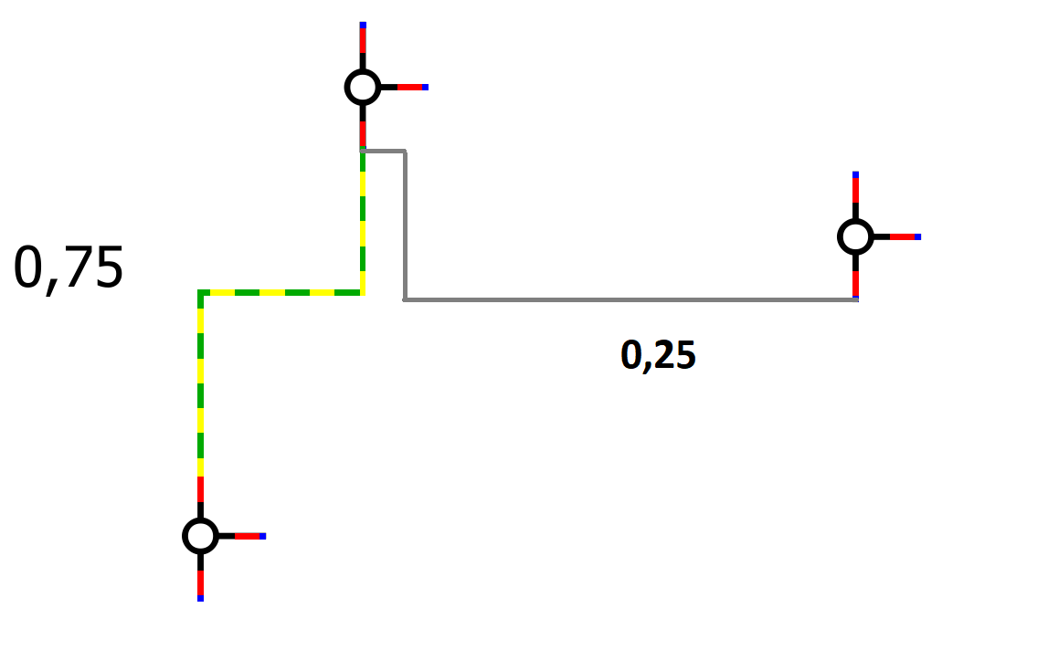

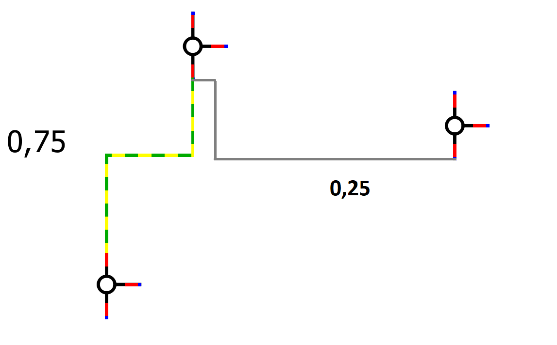

Good morning Xander, scorpio810,
I set the color for PE to yellow-green (0.75) but the second wire color should be grey (0.25). Both wires should be connected to one terminal. And this ist not possible (for me).
@scorpio810:
What do you mean with "without terminal property"? Should I set the comonent properties to "single part"?
I add a small paint picture what I try to create in qet.
TX for your help...
5
Re: Unterschiedliche Leiterfarben an einer Klemme
@scorpio810:
Yes.

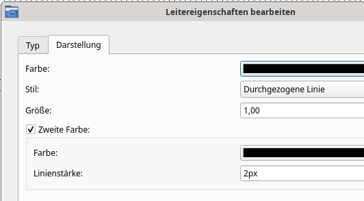

Den Reiter "Darstellung" in den Leitereigenschaften hast Du gesehen?

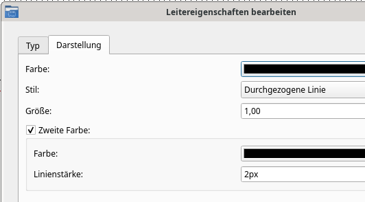

8 (edited by Markus_QE 2024-04-01 10:31:21)
Ja, den sah ich. Da kann ich aus der Farbpalette auch auswählen und jede x beliebige Farbe erstellen.
Nur wie brachte mein Vorschreiber grün-gelb zusammen.
Haken bei "zweiter Farbe" und egal ob oben gestrichelt oder durchgezogen, das wird immer in der Farbe wie die erste.
Irgendwo fehlt mir noch der ? Haken richtig :-)
edit:
Gelöst . Danke.
Hab nochmals probiert und sobald ich die Linienstärke von den Standart 2px erhöhe, dann geht es. Klasse.
Werde ich meine Projekte nochmals überarbeiten. ;-)
