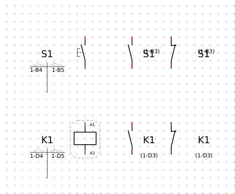

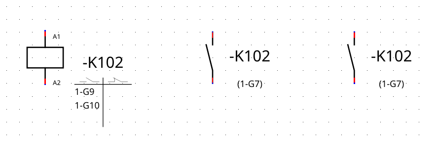

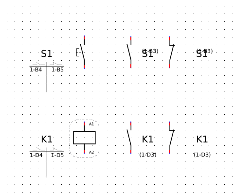

ich habe eine Frage. Wo kann ich diese Überlappung der BMK sowie des Zielortes beseitigen? Ich habe im Anhang einen Screenshot dafür angelegt.

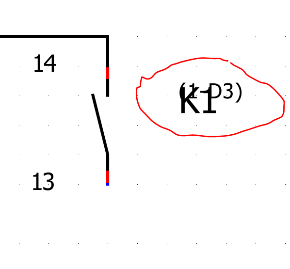

ich habe das gleiche Problem. Die Tipps habe ich mir angesehen, komme jedoch nicht dahinter, wie ich die beiden Bezeichnungen von einander trenne.

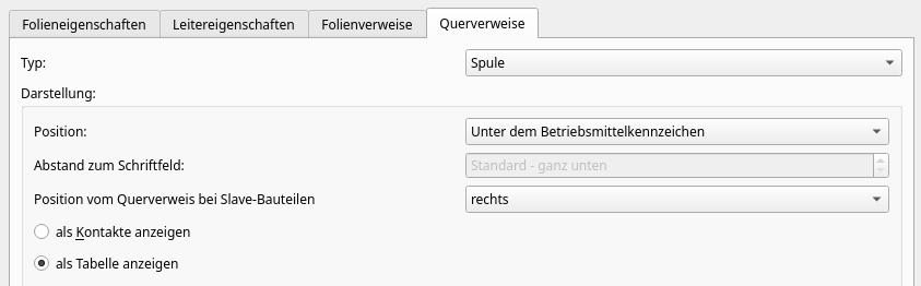

Gehe davon aus, dass eure Einstellung auch auf deutsch ist:

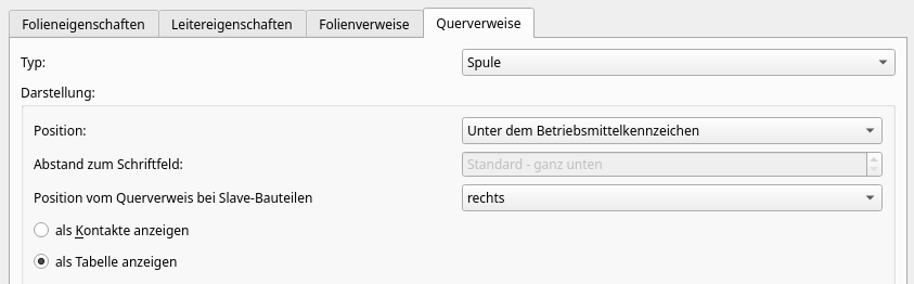

Menü -> Projekt -> Projekteigenschaften -> Kategorie "neue Folie" -> Reiter "Querverweise"
Wenn ich im DropDown "Position vom Querverweis bei Slave-Bauteilen" z.B. "rechts" auswähle, dann stehen die Querverweise rechts vom BMK, Bei Auswahl von "unten" steht der Verweis unter dem BMK, usw. ...
Diese Einstellung scheint global zu gelten.

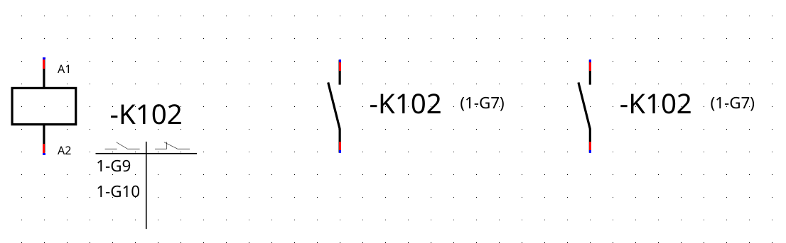

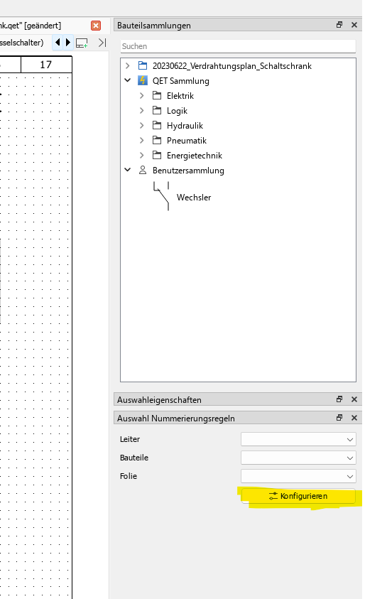

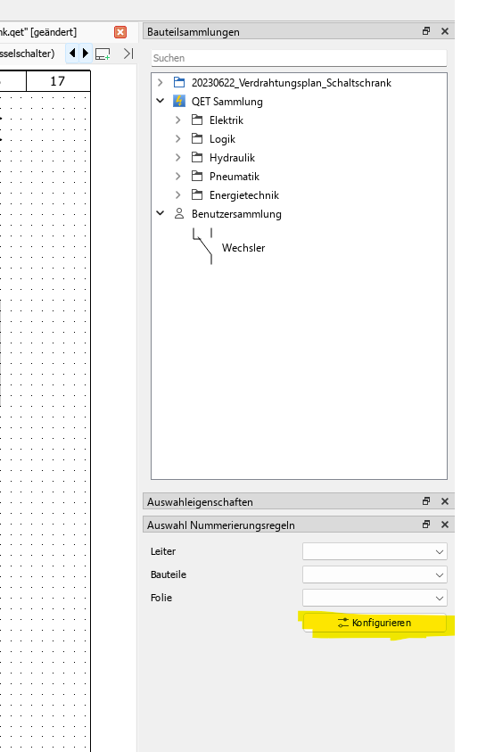

Nochmal ich, ich bin weiter gekommen ![]()
Nachdem ich nun im Projekt auf "Konfigurieren" gegangen bin und dort noch einmal die Querverweise umgestellt habe (einmal hin einmal zurück), funktioniert es nun.
Das als Hilfestellung, falls mal wieder jemand wie ich nahe an der Verzweiflung ist und schon darüber nachdenkt, alles in ein neues Projekt zu kopieren.

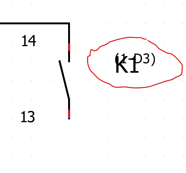

Ich habe das gleiche Problem und die oben beschrieben Lösung funktioniert in meinem Fall nicht.
Wenn ich eine Spule mit Hilfskontakten verknüpfe, wird der Verweis korrekt plaziert (gemäss Einstellungen: oben/unten/links/rechts).
Wenn ich jedoch einen Drucktaster mit einem weiteren Hilfskontakt verknüpfe, überlappen sich BMK und Verweis. Sieht dann aus wie im Bild im ersten Post.

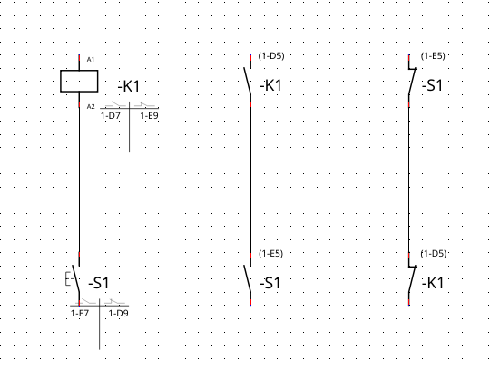

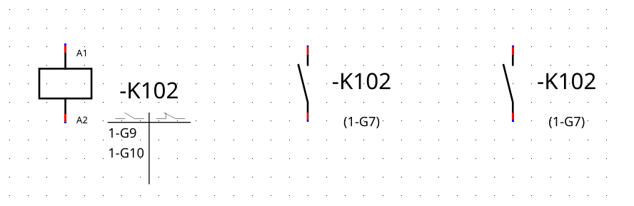

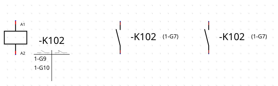

Hab soeben bemerkt, dass die Buttons für Bilder und Anhänge nur in der Vorschau angezeigt werden. Hier Screenshot und Beispieldatei.

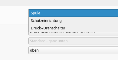

Die Einstellungen wirken natürlich nur für die Elemente, die man auch passend eingestellt hat:
Man kann das in den Einstellungen für Spule, Schutzeinrichtung, Schalter unterschiedlich machen.
Dann klappt's auch mit den Schaltern und Hilfskontakten...
