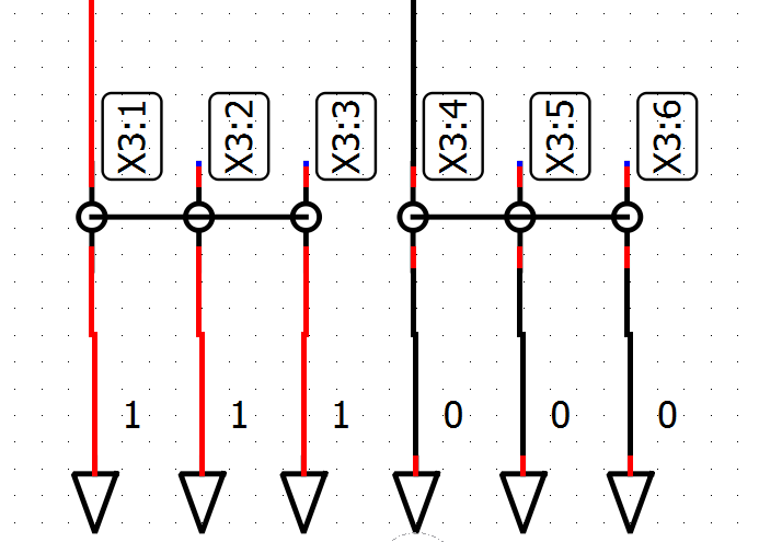

Bonjour
comment je peux faire pour corriger ceci :
Re: Guide d'alignement éditeur de schéma.
le décalage sur le trait des conducteurs? si oui:
tes symboles sont mal dessinés, les bornes dans l’éditeur d'éléments doivent être alignées sur la grille.

17 (edited by olivier.perrin 2023-04-04 16:48:21)
Ben ce sont des éléments "borne de continuité" et "Folio suivant" de la collection, je les ai juste posé dans la page et tourné pour les objets "Folio suivant" ... Mais il est vrai que si je reprend un élément "borne de continuité" et que le repose dans la page il ne se remet pas au même endroit que ce qui sont décallé ... étrange ...
Il faut que les bornes dans l'éditeur d'éléments aient un pas de dix et soient alignées sur la grille sinon ça créer des conducteurs en "z" quand elles sont reliées.
