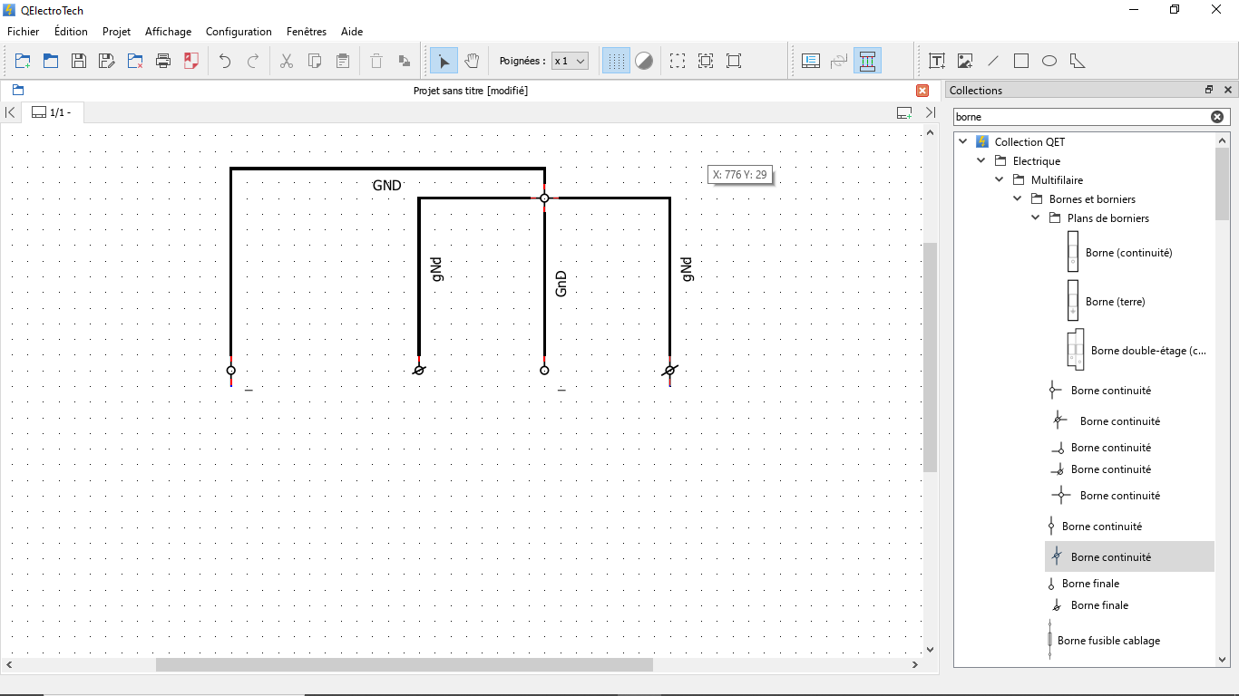

dans cette capture d'écran j'ai penser à décocher à chaque fois
bonre de continuitée.png, 58.73 kb, 1366 x 768
Re: Numérotation des fils à travers des bornes
@blocqueau.n:
bien, mais je ne vois aucun intérêt ni graphique ni d'equipotentialité?
Si tu peux m'expliquer le besoin, j'en serai grand ouie.
Pour toi un fil de phase en rouge 2.5mn après un domino ou une borne sera câblé sur un fil bleu qui pour moi indique un conducteur de neutre????
Sache que j'ai connu des installations d'il y a 1 siècle ou le rouge et la terre n’étaient pas rouge et vert/jaune et dépendaient de pas grand chose , ou du bon vouloir de l'élctricien de l'époque ...
Conserver l’équipotentialité d'un bout à l'autre des conducteurs aux mêmes potentiel à un sens pour nous.
Désolé si je suis ferme! mais quand je vois des armoires dont les fils de câbleurs de venant de  l'est de l'Europe et qui n'ont pas les mêmes repères fil au bout de chacun de leurs extrémités je suis révolté, de très  mauvaise humeur!!! le fil commence par un repère 0.24v pour finir a l'autre extrémité par un repère bien différent....
Génial et bravo, t'est obligé de suivre et défaire toutes les goulottes et faire du fil à fil pour comprendre le câblage ... quelle grosse perte de temps en dépannage!!, pire tu dois redessiner le schéma...
Edit: désolé de mon ton sarcastique et très cassant, j'en suis désolé, je comprend un peu tes besoins, j'ai eu aussi à y recourir dans mes nombreux schémas/projets, mais il y a d'autres workarounds pour faire cela, passer par un symbole de type simple et qui peut ressembler à une borne ou ce que tu veut, ou fausser le nom du conducteur par un texte libre, mais nous tenons à conserver l'équipotentialité par dessus tout au travers de tous les conducteurs reliés au même potentiel.
