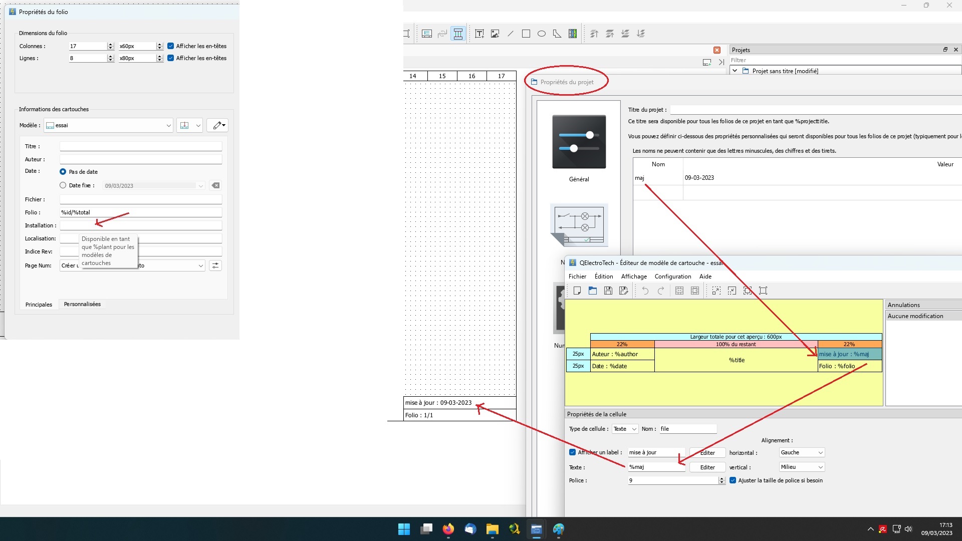

Excusez moi de passer par ici mais je n'arrive pas a poster de nouvelle question. Je suis en train de personnaliser mon cartouche et souhaite a la place de la case "fichier" mettre "localisation" ou "projet". Comment faire ?
Quand je dis "projet" je veux dire par exemple le nom du projet comme "réhabilitation d'une maison" etc...
Désolé du dérangement
Merci d'avance !
Re: Personnalisation infos cartouche
Merci d'avance !
Dans les propriétés du folio, lorsque tu passe ta souris sur la case blanche en face de titre-auteur-localisation... , si tu attends 1 ou2s, cela t'affiche la variable qui correspond à la ligne (pour localisation c'est %plant)
(partie gauche dans l'image jointe)
Tu peux aussi créer tes propres variables dans le cartouche ainsi que dans les propriétés du projet (je t'ai mis 1 exemple pour l'explication)
(partie droite dans l'image jointe)
