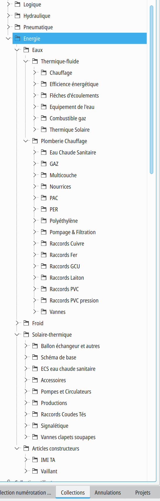

Bonjour et bienvenu Nicolas,
tu ne précises pas la version que tu utilises, pourrais tu indiquer les éléments qu'i te manquent car du coté du dossier énergie il y a de quoi faire.
Apres, tu as un éditeur d’éléments qui te permet de créer from scratch de nouveaux symboles, même de copier d'autres parties de symboles existants sur ton nouveau symbole.
Dans le cas de symboles très complexe le convertisseur DXF to elmt te permet d'aller plus loin, va faire un tour sur notre chaîne YouTube pour en savoir plus.

Bonjour Scorpio,
Merci pour ta réponse, il est vrai qu'en suivant ta photo j'ai trouvé pas mal de symboles intéressant j'avoue ne pas avoir assez bien cherché. La seule gène que je déplore est que tout est un peu dispersé dans différent dossier et il est fastidieux de devoir toujours revenir en arrière et ouvrir une multitude de sous dossiers pour trouver un symbole (avec le temps et la pratique je saurais comment sont nommés les symboles et cela ira plus vite avec la fonction recherche).
Peux tu me dire s'il est possible de créer un dossier personnel en mettant les symboles que j'utilise le plus ?
En guise de seconde question, ma société travaillait fût un temps avec Xrelais (aujourd'hui Winrelais). J'ai encore accès à certaines bibliothèques de schéma intéressante, est-il possible de les intégrer à Qelectrotech ?
Merci d'avance pour ta réponse

Hallo nicolas.lotito
Du kannst eine eigene Benutzersammlung füllen bzw. erstellen, in die Du die Elemente, die Du am häufigsten brauchst, nach eigenen Wünschen ablegen und auch bearbeiten kannst.
Wenn Du Deine Sammlung komplettiert hast, würden wir uns freuen, wenn Du Deine Elemente mit uns teilen würdest!
Ich kenne "Xrelais" oder "Winrelais" und deren Dateiformat nicht. Im Moment sind die Import-Funktionen von QET noch nicht sehr umfangreich. scorpio hat aber schon den Hinweis auf den DXF-zu-elmt-Converter gegeben. Manchmal ist es aber auch sinnvoller, Elemente von Anfang an selbst in QET zu erstellen, oder bestehende Elemente umzuarbeiten, um daraus neue zu erstellen...

Hallo nicolas.lotito,
".xsy" bezeichnet nur die File-extension. Interessant wäre, wie die Grafik innerhalb der Datei gespeichert ist. Ist das Dateiformat irgendwo ausgiebig beschrieben? Wahrscheinlich nicht, wenn es sich um eine Bezahl-Software handelt...
Eine Benutzersammlung ist im Prinzip schon vorhanden: Sie wird aber wahrscheinlich noch leer sein (vgl. Bildschirmfoto).
Du kannst aus der QET-Sammlung Elemente einfach in die Benutzersammlung ziehen, dort per Rechts-Klick Ordner erstellen, etc.
Anschließend kannst Du die Elemente in der Benutzersammlung per Doppelklick editieren.
