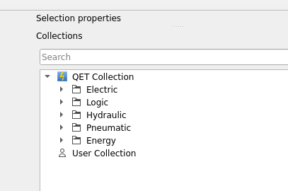

".xsy" bezeichnet nur die File-extension. Interessant wäre, wie die Grafik innerhalb der Datei gespeichert ist. Ist das Dateiformat irgendwo ausgiebig beschrieben? Wahrscheinlich nicht, wenn es sich um eine Bezahl-Software handelt...
Eine Benutzersammlung ist im Prinzip schon vorhanden: Sie wird aber wahrscheinlich noch leer sein (vgl. Bildschirmfoto).
Du kannst aus der QET-Sammlung Elemente einfach in die Benutzersammlung ziehen, dort per Rechts-Klick Ordner erstellen, etc.
Anschließend kannst Du die Elemente in der Benutzersammlung per Doppelklick editieren.

Le fichier ".xsy" désigne uniquement l'extension de fichier. Il serait intéressant de savoir comment le graphique est enregistré à l'intérieur du fichier. Le format de fichier est-il décrit en détail quelque part ? Probablement pas s'il s'agit d'un logiciel payant...
Une collection d'utilisateurs est en principe déjà disponible : Mais elle est probablement encore vide (voir la capture d'écran).
Tu peux simplement faire glisser des éléments de la collection QET vers la collection utilisateur, y créer des dossiers par un clic droit, etc.
Ensuite, tu peux éditer les éléments dans la collection d'utilisateurs en double-cliquant dessus.
