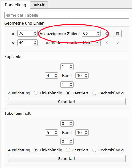

Du markierst das Inhaltsverzeichnis und bekommst dann die Möglichkeit
die Anzahl der Zeilen zu ändern.
Wenn du viele Folien hast, kann man sich auch mit der Zeilen-
und/oder Schriftgröße spielen.

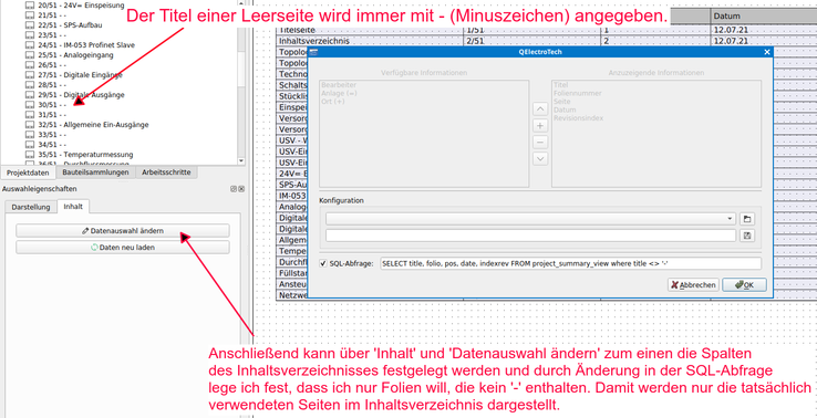

Vielleicht noch folgender Vorschlag wie ich das mache:
Die SQL-Abfrage: SELECT title, folio, pos, date, indexrev FROM project_summary_view where title <> '-'
