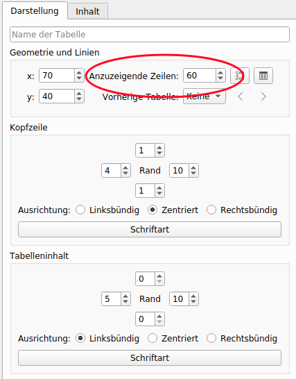

Re: V.0.9 - Tabellenbeschränkung beim Öffnen eines Projekts
Genau, um das Inhaltsverzeichnis dreht es sich vermutlich.
Wenn du 25 Folien hast und das Inhaltsverzeichnis hat 22
Zeilen, dann ist nicht genügen Platz vorhanden um alle Folien
einzutragen.
Du markierst das Inhaltsverzeichnis und bekommst dann die Möglichkeit
die Anzahl der Zeilen zu ändern.
Wenn du viele Folien hast, kann man sich auch mit der Zeilen-
und/oder Schriftgröße spielen.

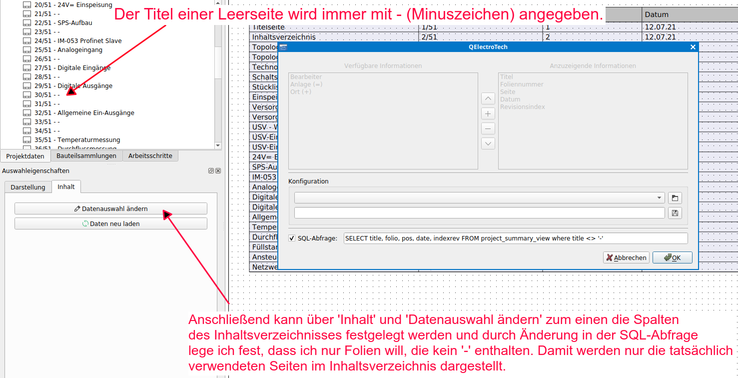

Vielleicht noch folgender Vorschlag wie ich das mache:
Die SQL-Abfrage: SELECT title, folio, pos, date, indexrev FROM project_summary_view where title <> '-'

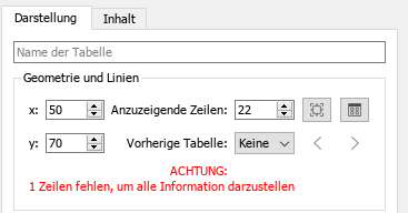

Danke, das bringt mich schon ein wenig weiter, wenn ich das IV anklicke, bekomme ich Eigenschaften angezeigt, und dort ist auch das Problem zu sehen, (Screenshot).
Ich habe die Zeilen auf 50 erhöht und das Projekt gespeichert und neu geöffnet, der Fehler kommt wieder, die Tabelleneigenschaften sind noch die gleichen, 22 Zeilen, ich habe aber jetzt eine Zeile 23 neu bekommen, wenn ich die markiere bekomme ich in den Eigenschaften 50 Zeilen.
Kann man die Tabellen zusammenfassen oder eine Neue aufbauen, die schon mit 50 Zeilen anfängt?
Wie und wo kann man denn eine SQL-Abfrage machen?
Du kannst bei der Zeilenzahl auch mehr Foilien angeben als tatsächlich benötigt werden.
Mit der SQL-Abfrage werden dann nur die verwendeten Foilien eintragen.
Die SQL-Abfrag muss du von Hand erstellen, wobei die richtigen Namen der Tabellen
verwendet werden müssen:
https://download.qelectrotech.org/qet/m … ables.html
Wenn du willst, kannst du mir dein Projekt als PM senden oder hier rein stellen und ich schaue es mir an.
Das hat mir schon weiter geholfen.
Ich habe nun in meiner qet Datei die zweite Tabelle gelöscht und bei der ersten von
display_n_row="22" auf display_n_row="50" umgestellt.
Dort habe ich auch die SQL Abfrage gefunden.
