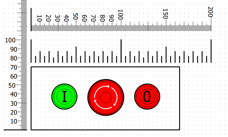

Hallo nomicons/smile
Also ich arbeite mittlerweile so.
Sowohl zuhause, als auch auf der Arbeit. Habe mich auch mit meinen Arbeitskollegen abgestimmt und genau so wie plc-user es geschrieben hat, genau so handhaben wir das auch. (ohne das wir uns abgesprochen hätten....)
Die MDT Materialen passe ich gerade Stück für Stück, an diese Überlegungen an.
Das Kompromiss ist sehr gut. Ich lade später was hoch noch. Wenn man sich mal 15 Minuten Zeit nimmt, dann sehen die Geräte aus wie Klone ^^
So ein Lineal wäre echt eine super Hilfe nomicons/smile
PS: Danke noch mal an euch, für die tolle Arbeit!
G-English:
Hello nomicons/smile
So that's how I work now.
Both at home and at work. I also coordinated with my work colleagues and exactly as plc-user wrote it, that's exactly how we handle it. (without that we would have discussed it....)
I am currently adapting the MDT materials piece by piece to these considerations.
The compromise is very good. I'll upload something later. If you take 15 minutes, the devices look like clones ^^
A ruler would be really helpful nomicons/smile
PS: Thanks again to you for the great work!
