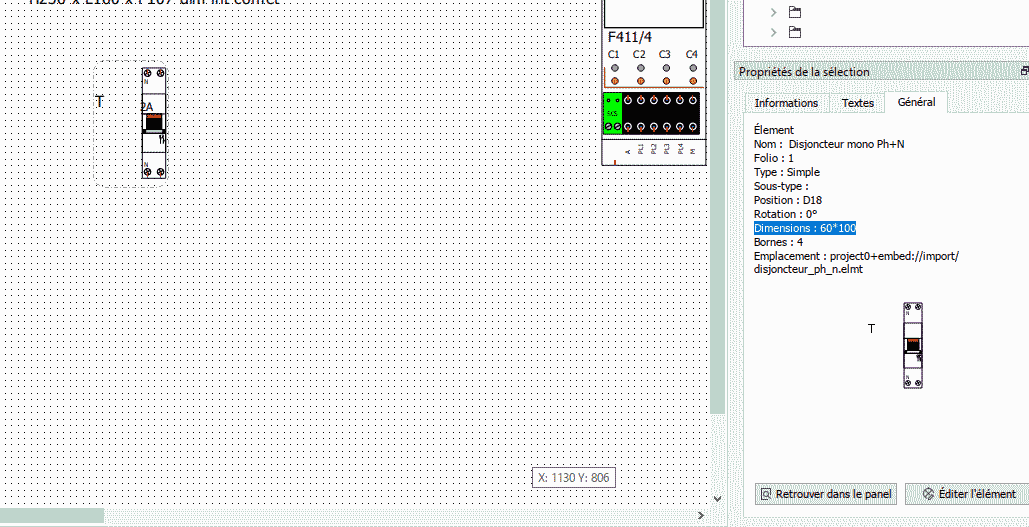

En fait, ce sont principalement les dimensions extérieures et la position des bornes de raccordement des éléments qui sont à revoir.
si 1 px = 1mm donc figer cette échelle et à la place d'indiquer 1 px indiquer la cote en mm.
Je ne sais pas si c'est facilement modifiable dans le code de quet.
Ça obligera les créateurs/utilisateurs d'élément à mettre les coté réelles des composants électriques en mm.
Autre point : sur les dimensions des éléments, je vois dans l'onglet général des éléments "dimensions : 60*100". voir fichier joint.
En réalité l'objet fait 18X85 mm
Cette information donne une dimension de la sélection de l'élément, si on met les dimensions réelles (en excluant les champs texte et les bornes) on doit pouvoir normalement avoir les dimensions extérieures. A étudier
Récap :
1- remplacer px par des mm
2- dans l'onglet général, puis dimension : ne prendre uniquement en compte que les dimensions extérieures et retirer dans le calcul les champs texte et les bornes, car ils agrandissent la dimension de fait.
Sans titre.png, 13.95 kb, 1029 x 527

Je pense partir sur 1px = 1mm, ça permet de faire des dessins assez précis (en tout cas suffisamment pour des mises en armoire).
Beaucoup d'élément actuel ne sont pas à la bonne cote mais de toute façon peut importe l’échelle choisis il y aurait forcément eu des éléments à reprendre.
Pour les dimensions (ta capture d’écran) c’est à titre informatif il ne faut pas se baser dessus (pour diverse raison).

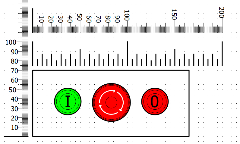

I remain factual otherwise we will get lost. Concretely for me 1 mm = 1 px, it's enough.
It's true that it's not a big resolution 10 px/cm, but do we need more. see the screenshot.
Maybe there are decimals to add in the font size for all texts to improve the fit of a text, I don't know if it's possible.
For me, the dimensioning tool in the element editor is indispensable, it's a very good idea.
Sans titre.jpg, 250.15 kb, 796 x 478

Additionally an on-and-off-switchable dimensioning tool would be helpful, but first we need to find a compromise about the scaling (and other rules) for Elements.
Check out my post in the other thread where I summarized suggestions for a few simple rules.
