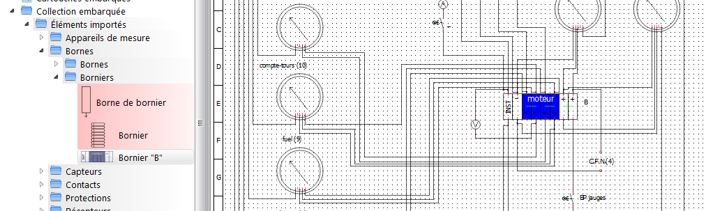

je l'ai fait mais comment remplacer celui qui est au milieu su schéma (bleu) par le nouveau (gris)...????
Cdlt
Re: modifier un bornier
@ VAG:
Voulez-vous dire la partie bleue de l'élément avec le texte "Moteur" ou l'élément entier ?
Les entrées rouges de la collection peuvent être supprimées à l'aide de la fonction
Projet > Projet de nettoyage.
On English:
Do you mean the blue colored part of the element with the text "Moteur" or the whole element?
The red entries in the collection can be removed with the function
Project > Clean up project.
Re...bonjour
J'ai 2 possibilités...
1) sur le schema, changer le bleu en gris....je n'ai pas pu...
2) prendre le bornier B en gris dans le panel (à gauche) et le mettre à la place de celui dans le schéma....je n'ai pas pu...cela supprime le bornier et le cablage....
Donc la question est de savoir si on peu interchanger les 2 borniers sans supprimer le cablage exixtant....
Cdlt
Pour autant que je sache, il n'est pas possible actuellement de remplacer des éléments sans reconnecter les fils.
Peut-être que le Scorpion peut dire quelque chose à ce sujet.
As far as I know, it is not currently possible to replace elements without reconnecting the wires.
Perhaps Scorpio can say something about this.
