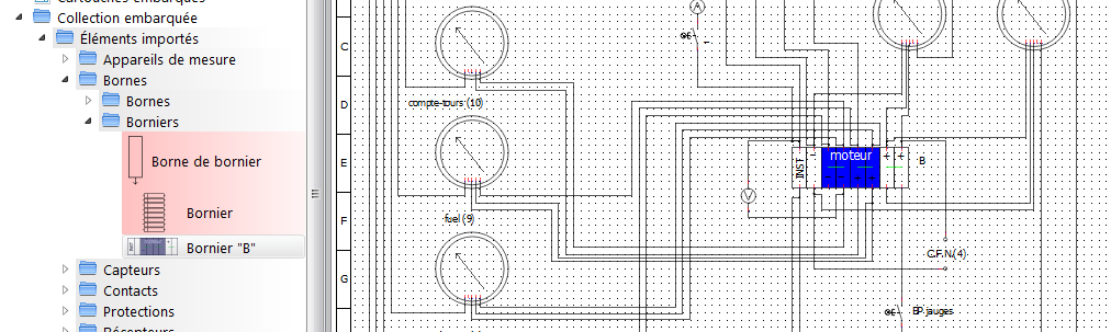

Topic: modifier un bornier
j'ai réussi à modifier un bornier apres l'avoir enregistré sous...et à le sauvegarder dans ma collection...
Question: comment puis je remplacer l'ancien bornier par le nouveau sans être obligé de tout refaire...?
Merci pour vos "lumières"...

3 (edited by VAG 2021-09-05 13:33:44)
Re: modifier un bornier
Merci beaucoup,
je l'ai fait mais comment remplacer celui qui est au milieu su schéma (bleu) par le nouveau (gris)...????
Cdlt
@ VAG:
Voulez-vous dire la partie bleue de l'élément avec le texte "Moteur" ou l'élément entier ?
Les entrées rouges de la collection peuvent être supprimées à l'aide de la fonction
Projet > Projet de nettoyage.
On English:
Do you mean the blue colored part of the element with the text "Moteur" or the whole element?
The red entries in the collection can be removed with the function
Project > Clean up project.
Re...bonjour
J'ai 2 possibilités...
1) sur le schema, changer le bleu en gris....je n'ai pas pu...
2) prendre le bornier B en gris dans le panel (à gauche) et le mettre à la place de celui dans le schéma....je n'ai pas pu...cela supprime le bornier et le cablage....
Donc la question est de savoir si on peu interchanger les 2 borniers sans supprimer le cablage exixtant....
Cdlt
Hello again
I have 2 possibilities ...
1) on the diagram, change the blue to gray .... I could not ...
2) take the terminal block B in gray in the panel (on the left) and put it in place of the one in the diagram .... I could not ... this removes the terminal block and the wiring ....
So the question is whether we can interchange the 2 terminal blocks without removing the existing wiring ....
Cdlt
Pour autant que je sache, il n'est pas possible actuellement de remplacer des éléments sans reconnecter les fils.
Peut-être que le Scorpion peut dire quelque chose à ce sujet.
As far as I know, it is not currently possible to replace elements without reconnecting the wires.
Perhaps Scorpio can say something about this.
Bonjour
en redémarrant Qelectrotech ce matin oh! miracle...!!!
je n'ai rien fait de spécial à part :
1- editer l'ancien bornier, le modifier...
2- le sauvegarder sous le même nom (voir le panel de gauche)...
3- supprimer l'ancien bornier du panel...
Quand j'ai redemarré le logiciel ce matin, le nouveau bornier était en place...!!???
Merci pour ton aide
Cdlt

9 (edited by Joshua 2021-09-07 19:55:11)
Some explanation about how work QElectroTech for this aspect.
Suppose you drop an element X in a folio and connect it with conductors to anothers elements.
After that you modifies the element X from the element collection and drop it in a folio (no matter if it's the same folio as before or not) a dialog will opening and ask this questions:
Using the already integrated element -> the modified element is not used but the already added element.
Integrate the dropped element :
Overwrite the already integrated element.
Make the two element coexist.
In case of coexist, the modified element is added as a new element and not as a modified one.
And the interesting case for the end :
When you choose overwrite, the modified element is added and have visually the new aspect and the already added (we call them old for the suite) element keep the same aspect BUT inside QElectroTech the 'old' element are marked as overwrite and all the change are applied when you re-open the project, so when you save, close and open the project the 'old' element is now visually (and also the parameters) the modified element.
One precision if you want to not lose the connected conductors when you open the project with modified element, all terminals of element (the red stick with blue dot) must not be modified or moved, else you lose the conductors.
I hope this explanations is clear nomicons/smile
PS : at the moment I write this post I also test with qet to not write mistake and I encounter a bug, if I choose overwrite and the terminals of the element was moved the old elements have simply disappeared nomicons/unsure .
It's a bug, the normal behavior should be the modified element but without the conductors.
Be careful in waiting I solve this bug.
@VAG
au vue de ta capture d'écran (les icônes des dossiers) tu ne semble pas utiliser une version à jour, fait la mise à jour vers la 0.8 beaucoup de choses on évolué entre la 0.7 et la 0.8 (voir encore plus si tu utilise une version plus ancienne).
Bug fixed on latest devel version
