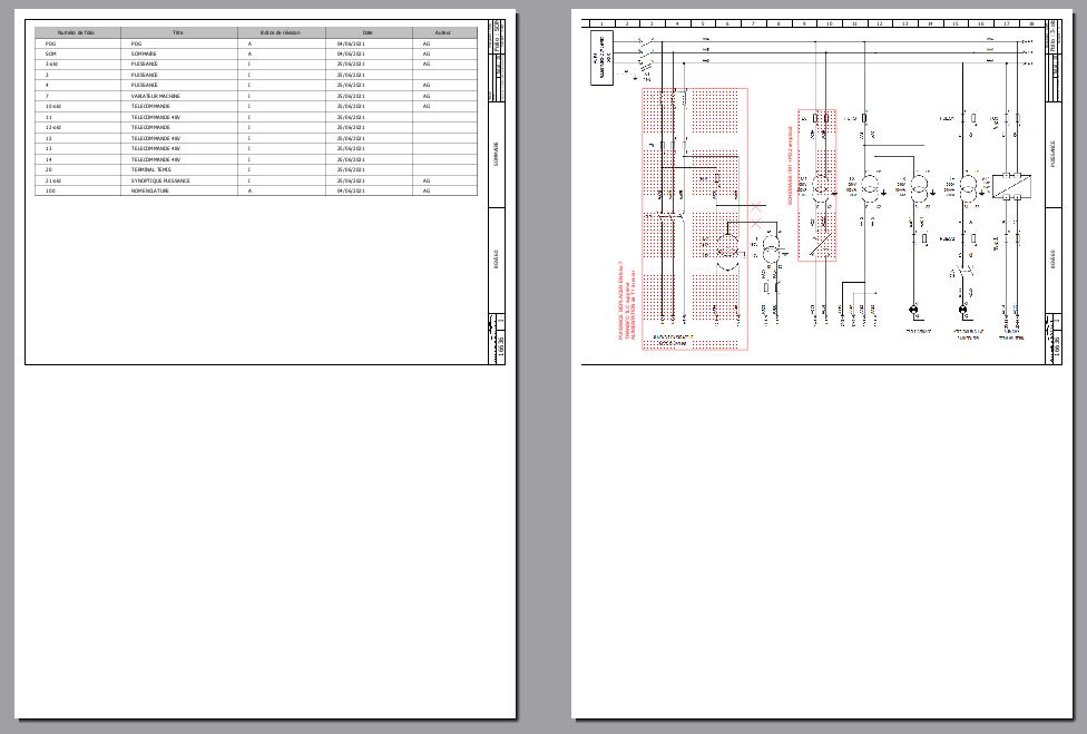

je rencontre un problème avec l'impression directe sur imprimante: quel que soit le projet, depuis hier, QET n'ajuste plus le sens de la page. Il s'obstine à la mettre en portrait.
J'ai tout mis en A4 paysage pourtant. Quand je reviens sur la config de l'impression de QET, il revient tout seul sur "Custon" au lieu de A4.
