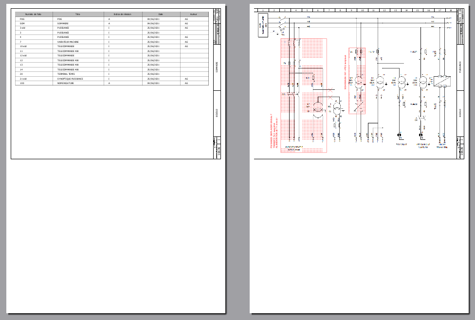

je rencontre un problème avec l'impression directe sur imprimante: quel que soit le projet, depuis hier, QET n'ajuste plus le sens de la page. Il s'obstine à la mettre en portrait.
J'ai tout mis en A4 paysage pourtant. Quand je reviens sur la config de l'impression de QET, il revient tout seul sur "Custon" au lieu de A4.
Impression.PNG, 48.6 kb, 976 x 659

Quand je choisit une autre imprimante j'ai pas le soucis. J'ai le soucis depuis que j'ai voulut imprimer sur du A3 : j'ai jamais réussit sur du A3 et je n'arrive plus à remettre en A4 correctement. Sur tous les projets que j'ouvre.
