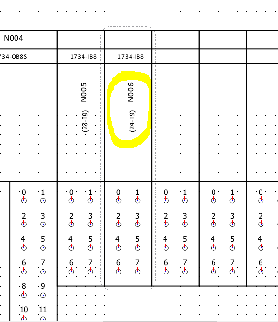

Je rencontre un léger problème après mon association Maitre/Esclave, je souhaite déplacer le report de folio qui apparait sur l'esclave mais celui ci reste à coté du label (N006) de l'élément.
Comment puis-je procéder
Merci

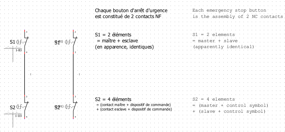

Oui, vous avez compris...
Par exemple : un bouton d'arrêt d'urgence avec 2 contacts.
Capture_qet.png, 53.86 kb, 1148 x 533
Re: Commutateur/bouton ; maître/esclave
J'ai dessiné S1 avec 2 éléments identiques en apparence : 1 maître + 1 esclave.
Inconvénient : il faut créer systématiquement 1 élément maître + 1 élément esclave
J'ai dessiné S2 avec 3 éléments : contact simple maître + contact simple esclave + symbole de commande
Inconvénient : il faut manipuler le contact simple avec le symbole
Avantage : moins d'éléments à créer dans la bibliothèque, on crée un nouveau symbole de commande seulement.

Ma question est-elle mieux illustrer ?
Lorsqu'un élément a été posé sur le folio, est-il possible de changer son type : passer de maître à esclave ?
Ainsi dans ma bibliothèque, je pourrais utiliser le même élément pour mes 2 contacts et modifier l'un des deux (au besoin, une fois posé sur le folio).
